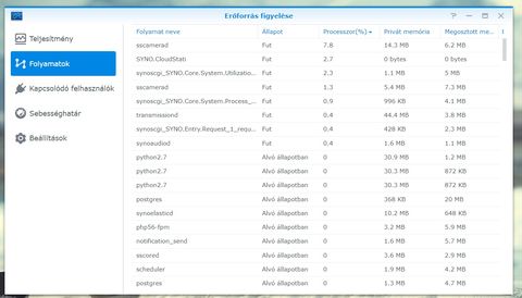

Elindul aztán változó idő után megfagy - elérhetetlen lesz böngészőből és a helyi hálózatról. Ha megnyomom ilyenkor a kikapcsoló gombot, az villog de 1 óra alatt sem kapcsol ki, szóval hosszan kell nyomnom csak úgy kapcsol ki.
Újraindít és minden előről.
Most leállítgattam minden olyan programot rajta amit nem haszánálok, de most megint megfagyott.
Vissza lehet tenni valahogy az előző, frissítés nélküli állapotra? -

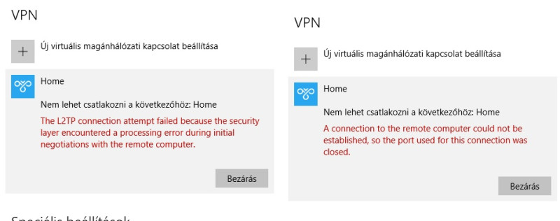

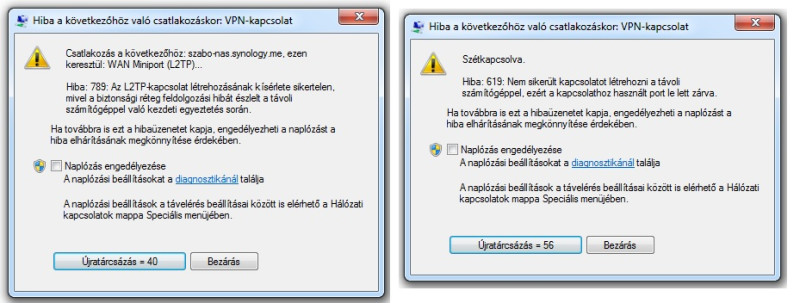

(#28438) Madwe: Nem jutok semmire a VPN kapcsolattal
VPN server-t letöltöttem, bekapcsoltam, jogosultságot beállítottam, tűzfalban engedélyeztem, portforwardoltam... Ha belső hálóról kapcsolódom IP címmel, akkor kapcsolódik. De ha synology.me címet írom be, nem csatlakozik. Az alábbi hibákat dobja: (Win7-en és Win10-en is próbáltam, bal oldali L2TP, jobb oldali PPTP)
Mit ronthattam el?
