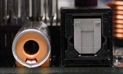

Megnéztem a lapod hátulján a csatikat. Igen az valóban coax-os.
Lenne egy javaslatom hogy ne sima RCA kábellel próbálkozz. Van kifejezetten ilyen coax kábel (nem antenna) hanem házimozis.
Meg ha rám hallgatsz inkább optikain vidd át a jelet sokkal jobb, persze ha van rá letetőség.

Van egy asus p8p67 pro alaplapom van rajta s/pdif coaxiális rca(narancssárga) csatlakozónak kinéző kimenet a hangnak. Van egy logitech z5500-am ugyan úgy coaxiális bemenettel(fekete).
Megpróbáltam a kettőt összekötni rca csatlakozós kábellel, de a következőt tapasztaltam.
A z5500 ba simán be tudtam dugni az rca csatlakozós kábelt. De az alaplapom csatlakozójába nem megy bele egyáltalán az rca kábel. Nem tudom van erre egy speckó kábel vagy egyéb megoldás?Előre is köszönöm!

RCA - mono Szereztem egy ilyen átalakítót + koax kábelt, átállítottam digital outputra a laptopot de nem talál jelet. Ötlet?

Lett egy új alaplapom, amin csak Tolsink csatlakozó van aszt hiszem így hívják(Jobb oldali), a házimozimon csak Spdif RCA (Bal oldali). Eddig mindkettő RCA volt ment is minden rendesen.Na most ezt hogy tudnám összekötni?
Elegendő lenne egy ilyen? Toslink RCA
Vagy pedig kell vennem egy ilyet?+ kábel? Koax Optikai konverterKössz mindent.
