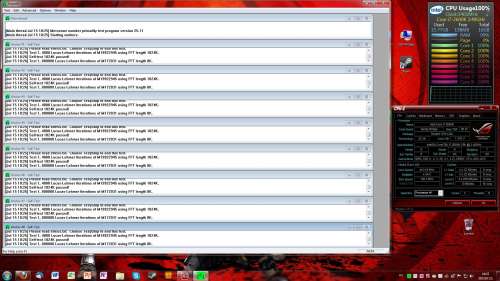

#30928
Nem is, mert -0,100V-ról volt szó, Te meg a töredékével próbálkozol. Viszont mégis beszarik. Ez arra utalhat, hogy más feszültség esetleg nem kóser. A vcore mindenképp elég kell legyen, mert sok
Inkv1zítoR
-0,025 nél megy rendesen, de a feszültség cpu-z szerint még mindig 1,371 volt, magyarul a program alapján SEMMI nem változott
Inkv1zítoR
-0,05 voltnál prime95 alatt worker 2 stopped

Mivel ugyanolyan lapunk van, így könnyebb.
Digi+ vrm phase control-t tedd optimized-ra, így megjelenik az offset menü is. Utána mehet neki olyan -0.1 Ha fagy, akkor 0.05. -
jookomak
Inkv1zítoR
#30920
Sokszorelmondtukhogynemprájmmaltesztelünk!
Használj linx-et, nemrég linkelte is valaki, jobban tekeri a procit. Amúgy szerintem nem túl jó eredmény, ugyanis elég magas ez a fesz 4.4-hez. Offset-tel próbáld lejjebb vinni. -
