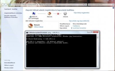

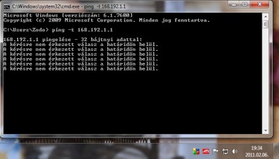

Persze pont bajnoki online futam, szerencsére épp szünetben szakadt a játékban a kapcsolat.Megnéztem a kapott ping-t parancsot, most ezt írja, de netem az megy vagyis nem jelzett hibát.
Szerk:
Időközben kiderült hogy a játék szerverrel volt a gond, de ettől függetlenül a router nem válaszolt, ha jól veszem ki a kép alapján.További teendő?

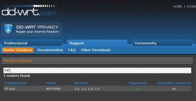

Ha gondolod, akkor tedd fel a legfrissebb gyári firmware-t, hátha megoldja a problémádat, de ezek szerintem nem olyan javítások, amik LAN oldali szakadást - vagy minek nevezzem ezt -, kijavítanának. Természetesen nem kényszer a DD-WRT, csak többnyire az az általánosan elterjedt vélemény, hogy a custom firmware-ek sokkal jobbak, mint a gyáriak. Ezt természetesen én is osztom. Bár én a TP-LINK routereket még DD-WRT-vel sem tartom sokra, de tény, hogy sok olyan ember van - itt is -, akinek meggyőződése, hogy csupán a TP-LINK szoftvere egy kalap sz@r, de egy moddolt fw-vel ezek a routerek csodákra képesek. Még egyszer mondom, nem kényszer, csak egy lehetőség, kizárólag saját felelősségre... Ha viszont ragaszkodsz a hivatalos firmware-hez, akkor meg joggal zargathatod ez ügyben a TP-LINK supportot! Küldd el nekik a képet, és írd meg a történéseket, mondjanak rá valamit!
