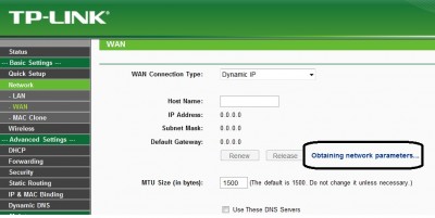

Wind-Storm #11324 üzenetére
Mondjuk ettől még nem fogom szeretni a TP-LINK-et!
Wind-Storm #11322 üzenetére
Szóhoz se tudok jutni! A TP-LINK szerint a D, a detach jelzése...
