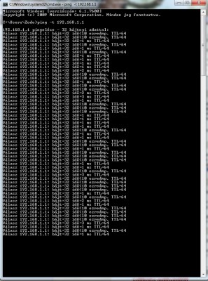

Szia! Igen látszanak.
Ma így néz ki 72 óra bekapcsolással, bejövő forgalom 46 hiba kimenő forgalom 486 hiba.
"Wireless"-t használok de próbáltam a lan részt is , bár ott nem naplóz hibát a szakadások ugyanúgy jönnek. Mindkét esetben az asztali ikon is jelzi a szakadást hogy nincs internet kapcsolat/nincs hálózati kábel bedugva, de kb 2-3 ms és jó megint minden.
