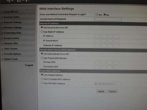

krealon #28825 üzenetére
Köszönöm a tippet!
Az IP címek mind a PC-n mind a TV, és a My Cloud-on is ki van fixálva: 192.168.0.100, 192.168.0.101, stb.
Ha a DHCP kikapcsolom akkor is ugyan az a hibajelenség marad.
Sajna már szétszedtem és becsomagoltam, hogy visszaviszem, így nem tudok ip configot küldeni. -

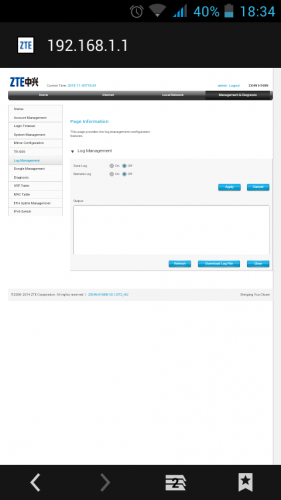

A routerben jelenleg kivan kapcsolva a log.
"Sziasztok, nagy gondom lenne. Van egy készülékem Swees X506-3G.
Felcsatlakozok a netemre akkor minden rendben van sőt még használni is tudom.
Azzal a problémával küszködök hogy vannak online játékok, alkalmazások amik nem hajlandóak elindulni.
Pl:agar.io=Folyton leáll, youtube=Hiba történt üzenettel fogad, vannak olyan alkalmazások amik töltenek és megállnak. Nem készülékkel van a gond mivel más eszközön is ugyanez a gond. (Kivéve a youtube)
Adatforgalman megkapom az értesítést de ezen a neten meg nem.
Valako tudna segíteni?
Ja meg itt van egy kis router inf.
Modell: ZTE ZXHN H108L"
Itt van
Üdv -

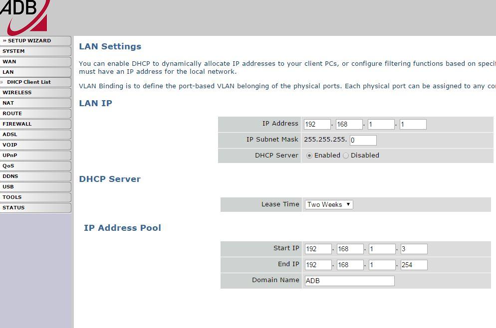

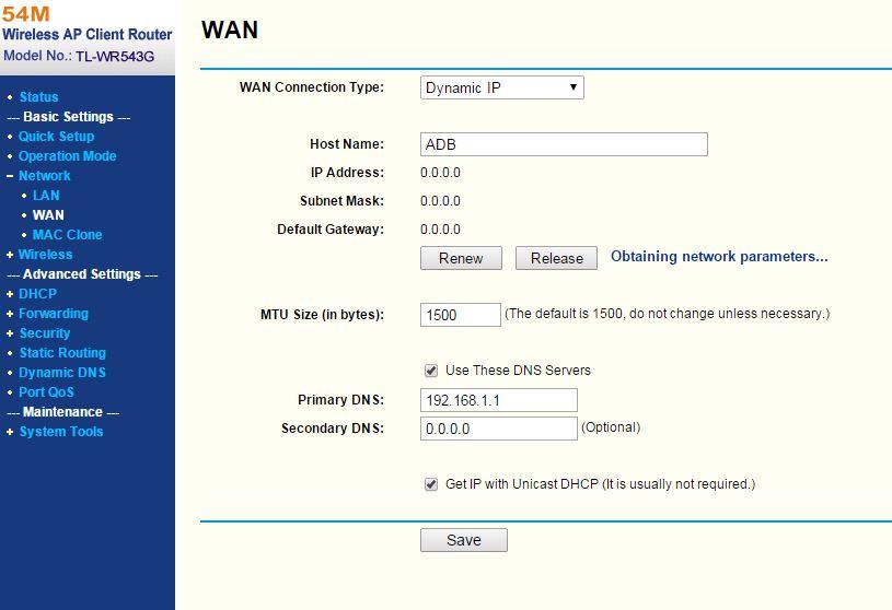

Ez a rajz hasonlít a rendszeremhez. Annyi különbséggel, hogy nincs AP1-es router a rendszerbe nálam.
Az internetet adó wifi router jelét veszi a 743ND AP routerem, egy irányított antennával.
Meg a leírtakhoz képest annyi a különbség, hogy az IP címeknek nálam nem az utolsó száma, hanem az utolsó előtti változik.
Meg az AP2 (743ND) router ugyan azon a csatornán van jelenleg mint ahonnét kapom a Netet. Viszont az AP3 (3600-as) router, már más csatornára állítottam.
A DHCP szerver pedig minkét routeren (743, 3600) Enable-n van. -
