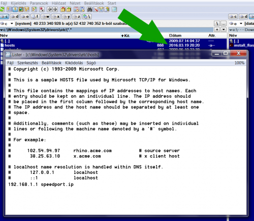

Mindezt persze Rendszegazdaként kell csinálni. Ha pl. Rendszergazdaként indítasz egy Total Commander-t, akkor abban F4-et nyomva a hosts file-on, már tudod szerkeszteni és menteni.
Infinity70 #28447 üzenetére
C:\Windows\System32\drivers\etc\hosts file-t nyisd meg szövegszerkesztővel, és írd be a végére ezt:
192.168.1.1 speedport.ip
Mentsd el, és elvileg ezután fog működni Google DNS-el is a speedport elérése.
