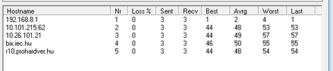

Pénteken vettem a routert eltudok állni a vásárlástól még.
Délután utolsó újra indítás óta nem volt torrent futtatva.Most megint elkezdte pár órája a be lassulást,újra indítottam egyből jobb lett.Ez egy ördögi körnek mondható.
Régi routerem ez volt.Ezzel semmi féle ilyesmi probléma nem volt.
Az a furcsa ez a régi router kalap szar és nem volt sose lassulás még torrentezés alatt sem.
demmer123
krealon #34510 üzenetére
Ezzel a routerel megoldódna a gond?
Mert ahogy olvastam másnál is ez a gond hogy idő közönként be lassul az internet.
Egyébként az a furcsa hogy Pénteken nem lett torrentezve és éjjel már elment.Reggel nem volt internet beléptem a router oldalára azt írt Wan Connect probléma újra indítottam a routert nem volt gond.

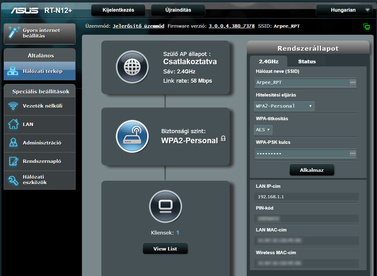

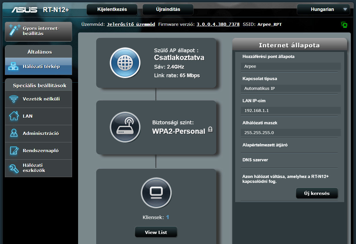

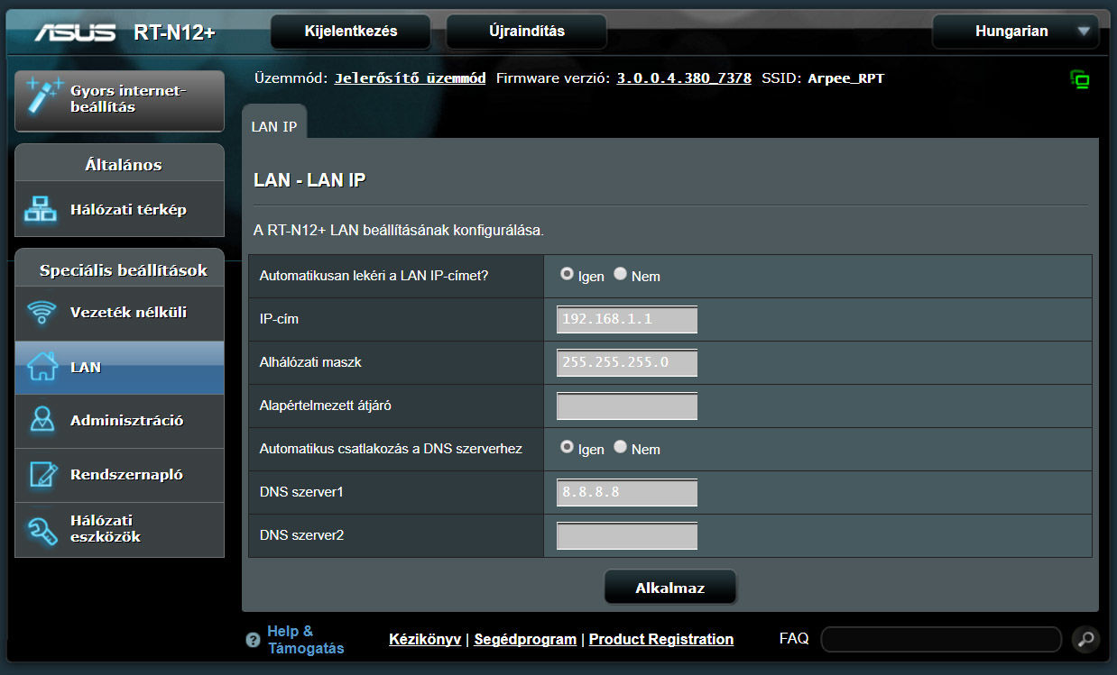

Néhány lépéssel közelebb a megoldáshoz, de még mindig elérhetetlen távolságban:
Router csatlakozva a mobile hotspothoz
Router wifi-je, ha lenne jelentősége
Kliens asztali gépAsztali gépen ezt látni,
meg eztA telefon Nokia Lumia 920 Win 10-el, az asztali gépen is Win10 van.

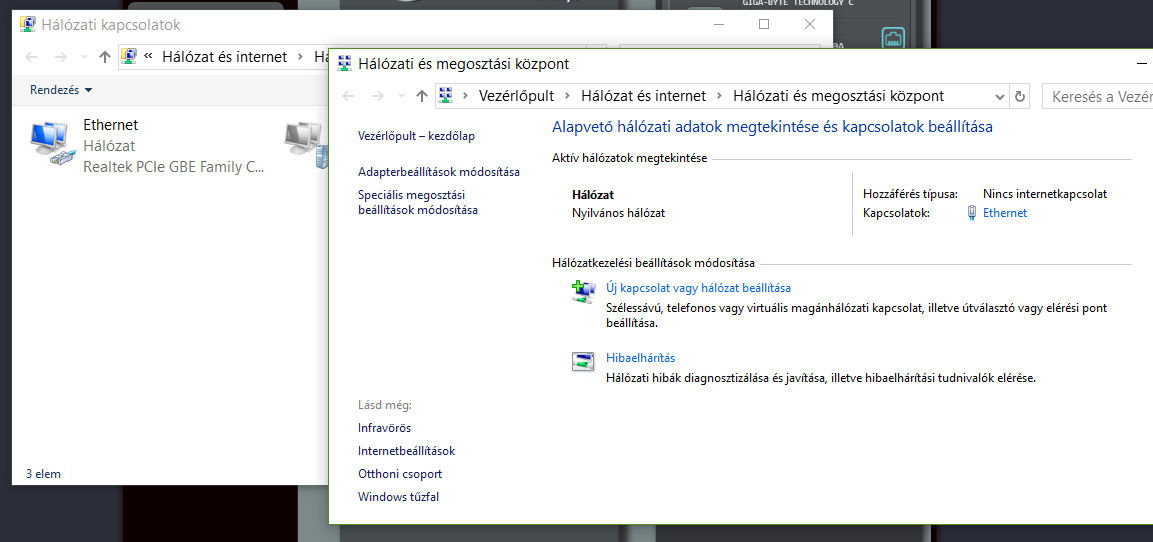

Ha a TP-Link routert bevonva LAN-on keresztül próbálok a netre kapcsolódni, akkor ezt kapom:
Ethernet-adapter Helyi kapcsolat:
Kapcsolatspecifikus DNS-utótag. . :
Kapcsolati szintű IPv6-cím . . . : fe80::75e1:9ba7:9f0c:512b%11
Automatikusan konfigurált IPv4-cím: 169.254.81.43
Alhálózati maszk. . . . . . . . . : 255.255.0.0
Alapértelmezett átjáró. . . . . . :
C:\Windows\system32>Maga a D-Link router működik is, meg nem is, kábelen most próbáltam, és A helyi kapcsolat nem rendelkezik érvényes IP konfigorációval üzenet jött a win hálózati diagnosztika lefuttatása után - wifin viszont van net
