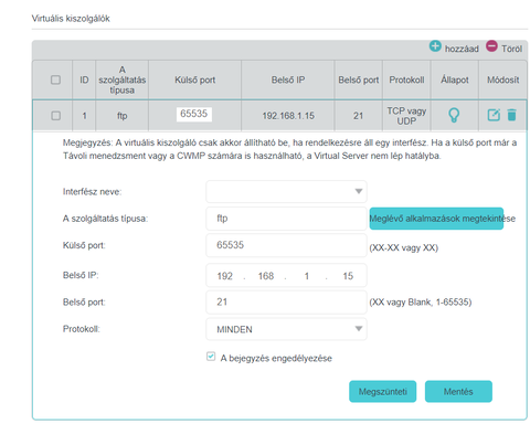

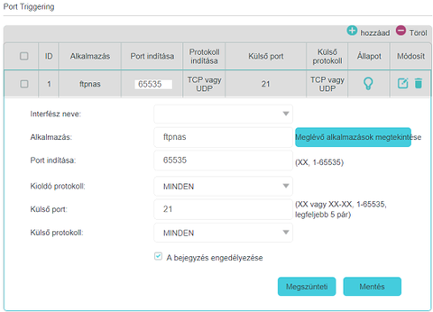

Egy TP Link TL-MR3420 routeren szeretném beállítani az FTP port átirányítást. Korábban már sikerült ezt megoldani, de az ismerősöm routert cserélt. A triggered port most zárva van, ha letesztelem egy online port szkennerrel.
Ez jónak tűnik eddig? Mit csináljak még? Köszönöm!
Ja, lehet hogy inkább ez kell hozzá, mivel tudnia kell milyen helyi címen keresse az FTP szolgáltatást:

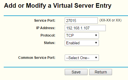

Most jut eszembe, hogy ott csak 1 port van megadva, tehát nem tudok átirányítani. (Bár nem is akartam alapvetően.)
Konkrétan a Counter Strike-ról van szó, amihez elvileg a 27015 kell (TCP és UDP is - a képen ez most nem jól van állítva). Az IP gondolom a PC helyi IP-je, amihez a többi játékos csatlakozna. Nyilván ők a "külső IP:27015"-t fogják majd megadni.
A port scan szerint nincs kinyitva a 27015. Mit csinálunk rosszul?
