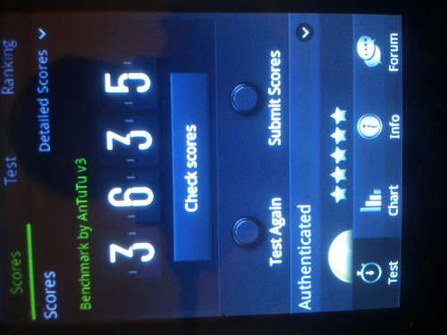

Én is kipróbáltam régebben a ROM-ot , amit most fölraktál . Tudom milyen . Semmi pozitívuma az eredetihez képest . Sőt... Nem véletlenül ment vissza a készülékemre a gyári . Többen leírtuk , hogy hogy semmi értelme fölrakni . Ezzel az egésszel csak annyi a baj , hogy alaptalan reményeket és abszolut felesleges munkát adsz olyanoknak , akik szeretnének egy tényleg jobb ROM-ot a készülékükre .
jonnyjoker01 #807 üzenetére
Gondolom frissült a benchmark progi, ezért mutat más értékeket a tesztben szereplő értékekhez képest. A gyári sztem azért jobb, mert mindig optimalizálnak rajta a mobilgyártók. Az már más kérdés, hogy teleszemetelik használhatatlan progikkal...

Ez a ROM amúgy a Virgin alternatívájának készült , ami mindenféle felesleges dolgokkal volt tele .
A "szebb" erősen izlés függő .
A "gyorsabb" meg majd , ha dobsz egy benchmark teszt képet . -
