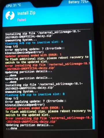

EZ alapján csináltam, a 7-es lépésnél vagyok elakadva.
Blackhole13
Megpróbáltam felerőltetni egy Lineage romot a telefonra, de véletlenül bepipáltam a wipe internal storage-t is. Most sd kártyáról próbálnám feltelepíteni, de a flashelés elindítása utáni másodpercben újraindul és visszalép a twrp-be. (próbáltam official rommal is, ugyanez a helyzet)
Van tippetek, mi lehet a gond? -

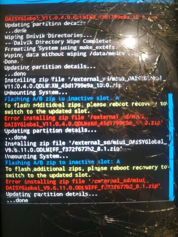

zombei
vasszarvas
#4026
Lehet a slot váltással van valami. Stock rommal megy rendesen a teló ?

Miui romot szeretnék tenni a telóra, és hibával leáll a telepítés a TWRP-ben, így néz ki:
Mit rontok el? Nem találok sehol megoldást. Mindent úgy csinálok mint az egyik youtube videóban. Már kipróbáltam vagy 3 romot, de ugyanaz a baj. Valami a slotokkal talán? Nem tudom, segítség kellene.... -
