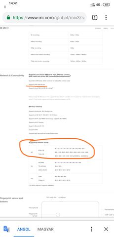

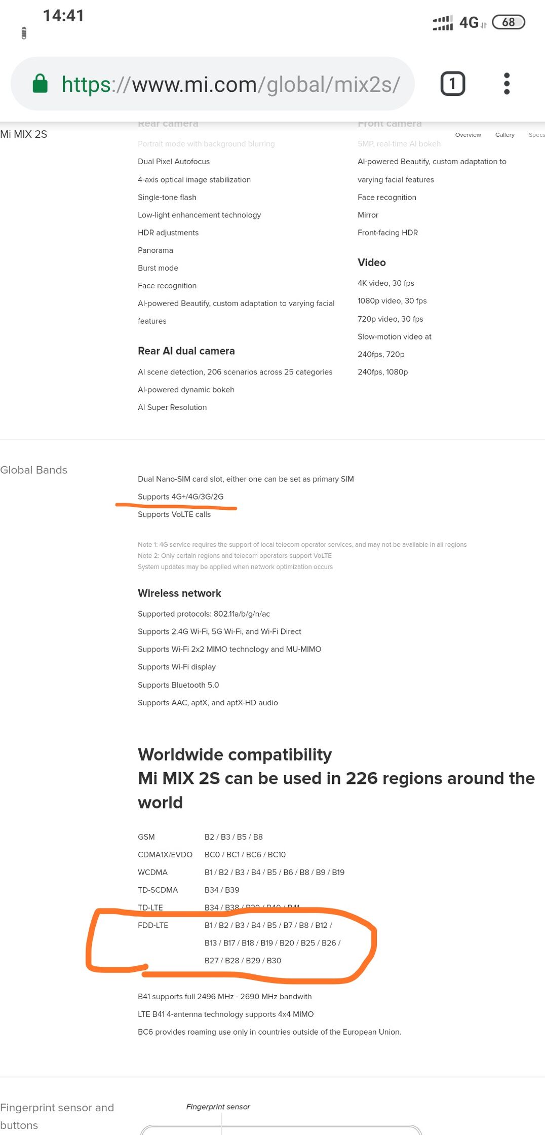

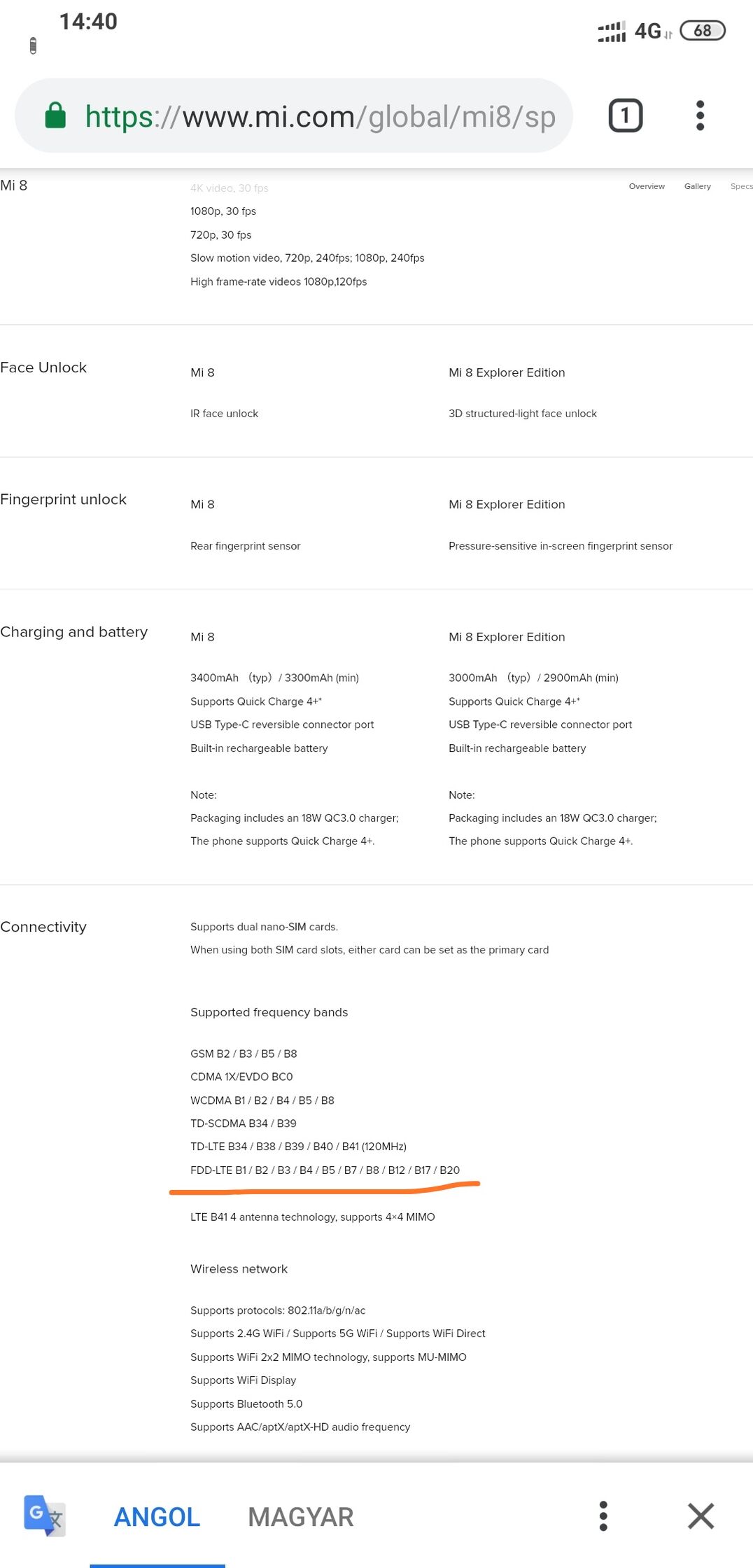

Nem fog menni más apn-el sem a 4G+, ezeken már mind túlvagyok én is. Most jobban megnézve a [link] weboldalt azt hámoztam ki, hogy a Mix 2s, Mix 3-al ellentétben ez elég "kevés" 4G frekvenciát tud alapból. Talán itt lehet a titok nyitja, hogy a Mix 2s, Mix 3-hoz képest mégiscsak kicsit alább van pozícionálva a Mi8, emiatt kevesebb frekvenciát ismer, és azokat sem engedik neki, hogy összefogja itt az eu-ban. Az alábbi képernyő mentéseken látszik is (aláhúztam), hogy míg a Mix 2s, Mix 3-nál oda van írva, hogy tudja a 4G+/4G/3G/2G, addig ez a Mi8-nál nem található meg a leírásban.
