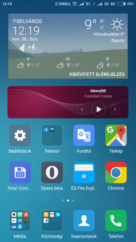

darvinya
yusukee #5125 üzenetére
Play áruház Weather Mate(M8).
