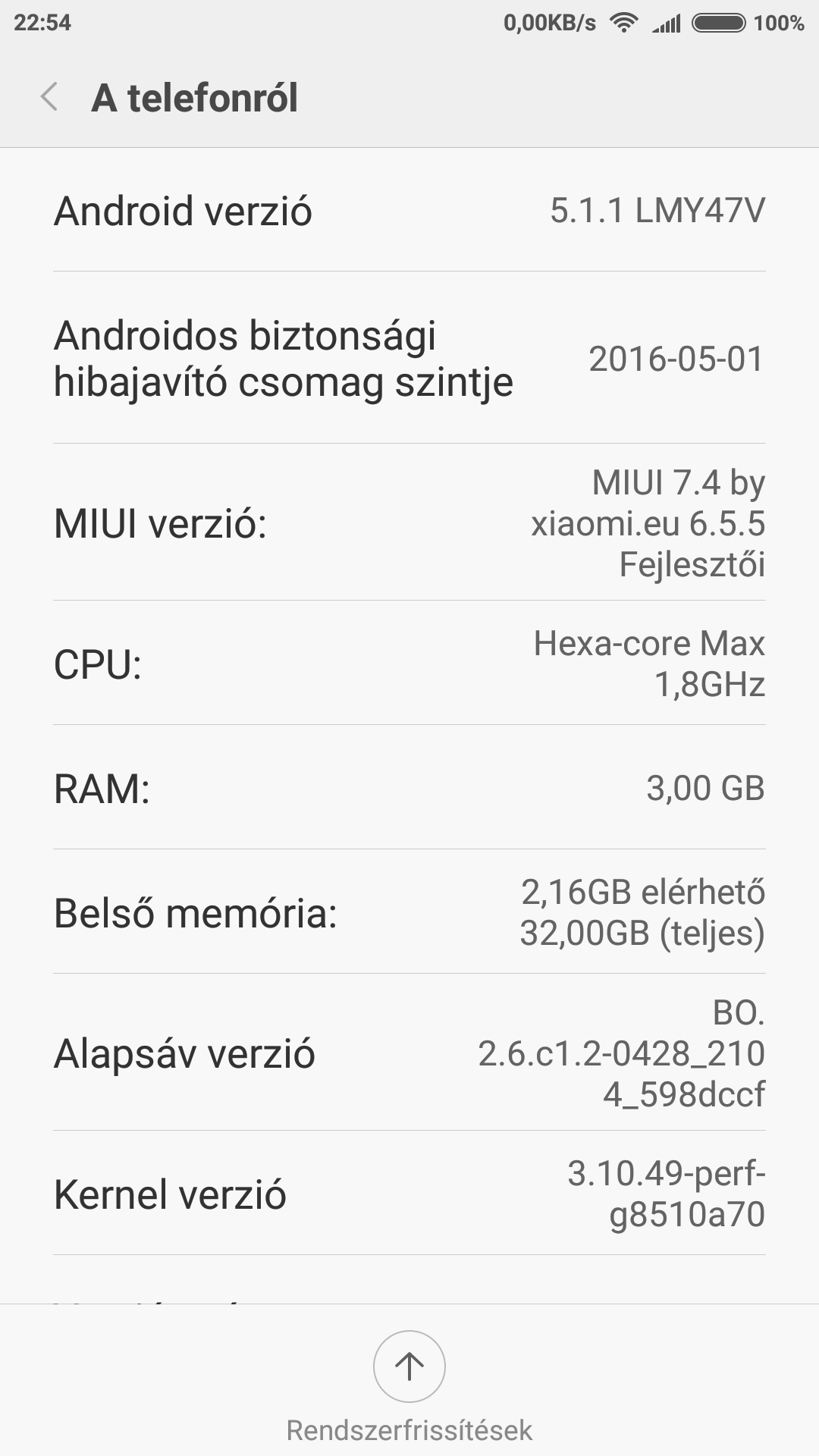

Jelenleg ez a fw van a telefonon.
Ha ezt letoltom a telefonra, frissiteskent tudom telepíteni?
[link]Vagy kell egy teljes törlés előtte?
