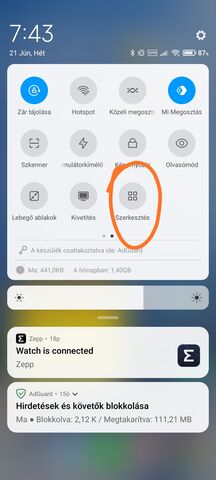

De ott van!
LOL, eddig sose onnan használtam, köszi!
Nekem eltűnt a zseblámpa a frissítés után. Hová lett?
