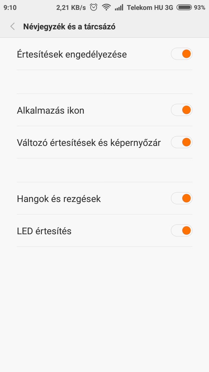

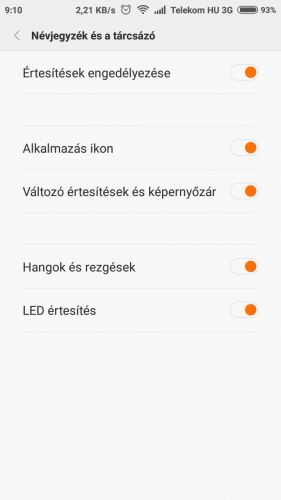

ginola #16117 üzenetére
Gondolom "random reboot" miatt van PIN kód kérés...egyébként CM11-tól kezdődően bármelyik AOSP ROM-ot próbáltam eddig (Micha, Mokee, Ivan) mind csinálta ezt, sőt a legújabb CM12.1 is amit most hegeszt Micha. PIN kód kérést ki kell kapcsolni (ez nem oldja meg a problémát de hasznos). A Mokee-hoz úgy tudom van Dolby patch...
Karavik
ginola #16062 üzenetére
Egész pontosan ez az elérési út:
Beállítások -> Értesítések -> Értesítések kezelése -> Névjegyzék és tárcsázó és így kell hogy kinézzen:
...de most nézem, hogy te még KK-n vagy. Ezt a bugot már rég kijavították MIUIv6-5.0-ban
Szerk:
A "változó értesítések" Floating notification (Lebegő értesítések) akar lenni csak a fordítás nem épp a legjobb...
