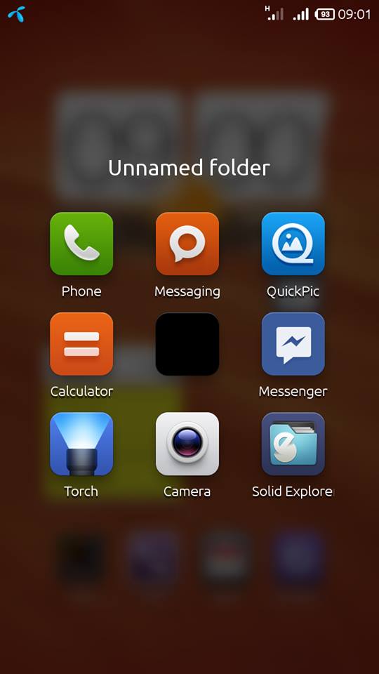

gonorrea #5056 üzenetére
gonorrea:
Én addig keresgettem a free témák között, amíg nem találtam olyat, amin nem voltak kínai betűk.Nikitaa7:
A 15-ös build szerintem jól sikerült. Mindenképp' jobb, mint a 13-as (nem eszi annyira a RAM-ot), és a hivatalos oldalról letölthető ötösnél meg mindenképp' jobb, mert mikor én azt feltettem, nekem eltüntette a megvásárolt programjaim, holott, mikor megvettem, ötös volt rajta, és az nem produkált ilyen hibát.
Szóval no para, jó az, ami most van! -
