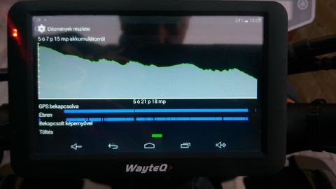

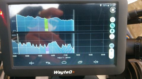

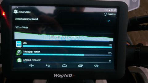

Khaosz55
Megvan a hiba, vagyis nem hiba egyszerűen gagyi.
Felraktam egy appo ami méri mekkora energiát vesz fel töltésnél. A gyári töltő hiába 2,5 amperos akkor is max 0,8-0,9 Amperrel tölt. Ez azét van mert 1000Mah aksi van benne.A mociba lévő okos töltő meg figyeli az akksi hőmérsékletét és terhelhetőségét, így 0,6-0,7 amperrel tölti max a 1000-es aksimat. A telefonomat pl már tolja lazán 2 Amperral mert a telep bírja.
Tehát többet fogyaszt a gép mint amennyit biztossággal a vissza tudok tölteni. A gyári töltő nyilván nem néz semmit de azzal tűzforró és ez is csak 0,8 Ampert tölt. Furcsa is volt azért nekem hogy a 2,5M gyári töltővel is éppen hogy csak tölt.
Közeben megoldottam feldobtam a telefonomra egy navi progit és azzal tökéletes.
Khaosz55
Vissza kaptam elég gyorsan, aksi csere volt, de ugyan az a jelenség. Ha nem fut navi program akkor feltölti ha megy a navi program (tomtom, igo8, vagy sygic) szép lassan folyamatosan merül.
Nagy vicc. Számomra azt jelenti, hogy az egész adroid rendszer többet fogyaszt mint amit az aksiba vissza tudok tölteni. Akár saját töltőről akár másik töltőről. A motoros töltőm nem gagyi és 3,3 A tud maxon.
Még 1X vissza küldöm ha nem lesz jó akkor bele vágom a csavar húzót a közepébe.

Khaosz55
nekem a következő a problémám az x995-el.Motoron használom a navit, a motorba vettem egy 3,3 A töltőt ami figyeli a gépet nem tölti túl stb. Jófajta nem gagyi.
[link]Amikor feltölti a X995-öt 100%-ra utána hiába jelzi hogy töltés van és világít a piros LED folyamatosan merül az x995. Kihúzom - bedugom ég a piros led a gép is írja, hogy töltés, de akku menüben a zöld csík nem jelzi a töltést és folyamatosan merül.
Mi ez mi a gond ? Olyan mintha nem venné fel az akssi a töltést vagy nem tudom. Próbáltam PC USB ajzattal is néha tölti néha nem.
Nem volt nektek hasonló probléma?
