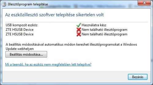

SUPREME7
Revo Uninstallerrel törölj le minden telepített drivert. Azért mondom a revot, mert az megkeres minden, a programhoz kapcsolódó, visszamaradt szemetet. Alapból fizetős program, de trialba is lehet használni. És ha mindent letöröltél, akkor egy gép restart, rádugod a masinát, és hagyod, hogy feltelepítse magának a windows update, de ha feldobja a tab a saját driverét azt is feltelepítheted.
Nekem így működik hibátlanul
Sera26
Én nem tiltottam le semmit.
Annyit azt hiszem csináltam még,hogy kivettem a pipát az USB hibakeresés elől majd vissza. Ekkor is telepített valamit.
De a hiányzó ZTE HSUSB csak bootloader módban települt és többé nem volt vele gondom.
Ja és én WIN 7 Ultimate 64bit alatt csináltam mindent, bár ez állítólag nem számít. -

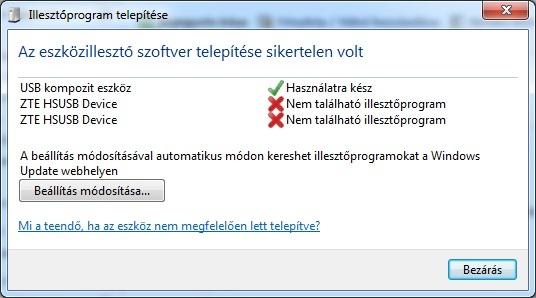

Tecsa
Azthiszem lassan kikészülök ettől a driver mizériától.
Bootloader módban feltett még néhány drivert gond nélkül az okés.
A helyzet a következő:
1. Rádugom a Tabot a gépre hibakersés módban ZTE HSUSB Device sárga felkiáltójeles az eszközkezelőben
2. Letiltom HSUSB device-t, engedélyezem, ekkor tudok másolni fájlokat a Tabra (gondolom adattár módba lép), HSUBS device még mindig felkiáltó jellel.
3. Letiltom újra, azután engedélyezem. Ekkor felismeri mint ZTE Handset ABD Interface. Még mindig hibakeresés üzemmódban a Tab.Ha kikapcsolom a hibakeresést
1. Ugyan úgy HSUSB device felkiáltójel
2. Tilt engedélyez -> adattár, HSUSB még mindig felkiáltójel (Smart Tab 10ként felismeri)
3. Tilt engedélyes -> adattár, HSUSB eltűnik! -

Sera26
Hasonló bajom volt nekem is a driverekkel.
A probléma nálam az volt hogy windows 7-ben le volt tiltva az automatikus driver keresési és telepítési funkció.
Bootloader módban pedig még szükség volt egy telepítésre, amit automatán végzet el a win 7.
Ezután már szabad volt az út

ADP10
Én is sokat küszködtem a driverekkel Win7 x64 alatt.
Ezeket próbáld meg, ebben a sorrendben.
http://uploading.com/bm382fd6/1_ZTE_Tablet_USB_Driver-exe
http://uploading.com/52e99f1b/2_ZTE_Handset_USB_Driver-exe
http://uploading.com/5491a2a3/3_ZTE_Android-USB_Driver_For_Microsoft_PC-rar -
Tecsa
Közben elvileg össze vadásztam mindent a netről.
A ZTE driver nem akar működni, látja hogy az de az eszközkezelőben sárga felkiáltójeles.
A twrp.img-t nem találtam csak v_11recovery.img-t.
Remélem este megtudom oldani a driver problémát.Nincs memória kártya a készülékben, a belső tárhelyet meg nem érem el, mert nem csatlakozik a géphez. Szerintem itt is valami driver nyűgje lehet.
