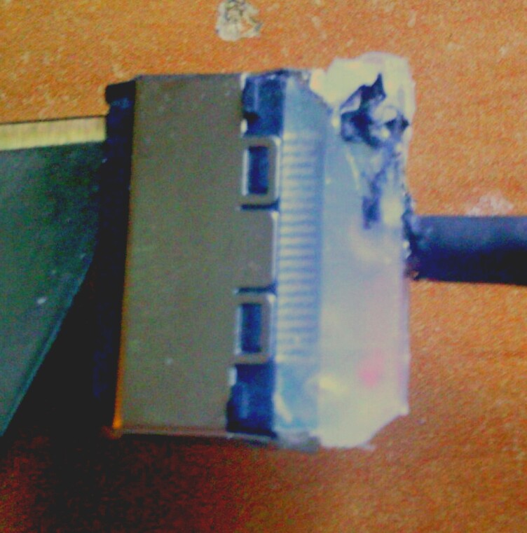

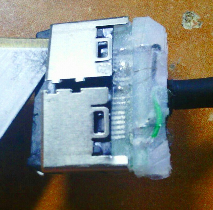

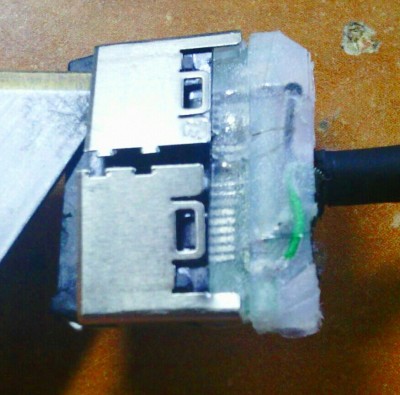

A szétbontott rendszer csatlakozó.
Jól látható, hogy az érintkezők jól hozzáférhetőek, és egy ügyes kezű ember, egy hegyes pákaheggyel könnyedén meg tudja forrasztani. Ami gond, hogy amint a képen is látható, az érintkezők fedve vannak. Be van öntve egy puha műanyaggal, ami egy éles tapétavágó késsel könnyen farahható. A gond annyi, hogy ennek a műanyagnak a lebontását úgy kell megoldani, hogy a megllévő bekötések ne sérüljönek meg.
Sajnos a műanyag elég opálos ahhoz, hogy ne tudja kellően biztosra a bekötéseket. Ami eddig biztos, hogy a negatív és pozitív bekötés (piros, fekete ér) a két szélen van ellenkező oldalról átellenben, és anegatív hozá van kötve a csatlakozó fémkeretéhez.
Le lehet bontani úgy is, hogy egyszerűen tőben nyissz a kábel, de akkor még óvatosabban kell a műanyagot lebontani, hogy a szigetelés ne csússzon le a megmaradt csonkokról, hogy később jól tudjuk visszakötni.Host kábel ügyében egyenlőre ennyi tudok még, dolgozok az ügyön, remélem lesz is elfogadható eredménye!

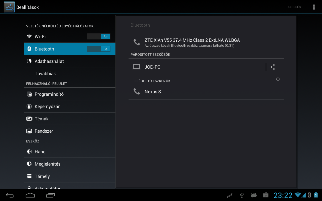

Frissült a blog , letölthető az új JB verzió amiben működik a BT.
Aki már JB -t használ nem szükséges a teljes wipe-ot megcsinálni , elegendő az install után a twrp-ben felajánlott wipe cache/dalvik-cache. -

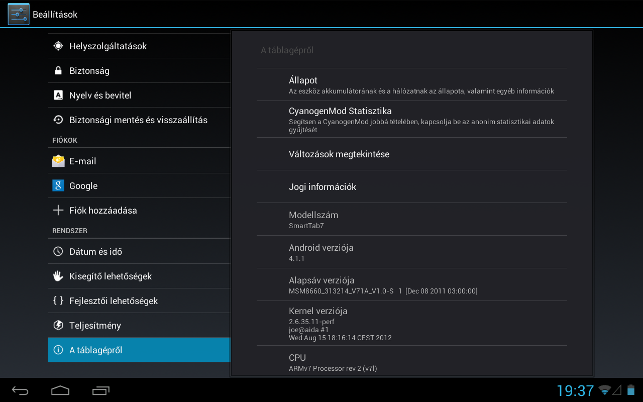

Megint frissült a cm9/cm10 blog. Frissült a twrp recovery.
Az új verzió 2.2.1.4.
Ebben már lehetőség van a mentésnek nevet adni , a további változások a teamwin oldalán megtekinthetők. -
joestone
Frissült a cm9/cm10 blog. Új build került fel a JB -ből.
A hang rész lett teljesen gatyába rázva és kapott egy kis teljesítménytuningot is.

és totál műanyag érzetet ad, de mint írtam késsel mint a vaj, úgy vágható. Majd kipróbálom. Csak most nincs nitróm itthon.
A valóság meg más dolog, majd a teszt megmutatja, működik-e, vagy sem.
Meglepő de igaz! Ha hub-ot akarsz hasznáni, készítened kell egy olyan rövid kábelt, ami épp csak összeköti a két ezközt, más esetben külön meg kell táplálni a hub-ot egy külső tápról, egy 5v-os pár mA-es töltő, pl. egy teló töltő.
