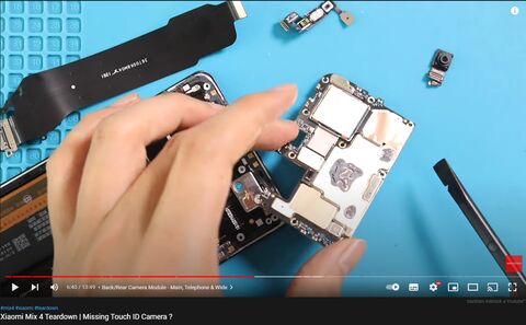

Most rákerestem a Mi mix 4 basic hűtésére, hát ha most ezzel van összevetve és hájpolva hát akkor ez tényleg csak hatásvadászat marketing szempontból.
Azért megnézném, hogy plusz belső szerkezet nélkül ugyan azzal a dizájnnal milyen lenne a telefon hűtési képessége és az nem elhanyagolható hogy fizikai méretre jóval nagyobb mint az alap verzió.

Eredeti Mi Mix4-ben grafén lapok vannak?
Mert azoknak szerintem papíron jó csak a hűtésük, de gyarkolatban nem valami jó.
Ha sima hőcsövekhez hasonlítják valszeg semmivel sem lennének előrébb. -
