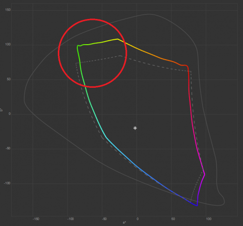

Colormunki Display-el kalibrálok. Az olyan monitoroknál amik gyáliag sRGB-n belül vannak ott jó lett a végeredmény.
Madgie: Ez nem egy U2311H gamutja? Az is van itthon, nagyon hasonlóan néz ki és az is meglátszódik, pl itt a fórum színén is. A 2312-vel minden zöldesen átitatott, a 2311-gyel pedig minden sárgás és pirosas túlszaturálást kap. A Philips IPS-t a kettő közé téve pont megkapom a középutat. Ez utóbbi sRGB-n belül marad, szép tiszta is vele minden. (Mindet CM Display kalibrálta)
Szinte mindenre kihat, enyhén zöldes átitatódás megvan rendszer szinten. Nem nagyon csináltam még ilyet, ezért nem tudom mi lenne a legjobb módszer, de az lenne a cél, hogy sRGB tartományon belül legyen minden. Monitor menüben egyébként nem találtam erre vonatkozó infót.
Persze, teljesen igazad van, eszköztől is függ, de olyanok már most is kijöttek, mint ahogy az LG-vel neked is hasonló tapasztalataid vannak. Ilyesmikre gondoltam
