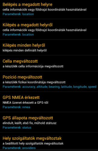

2 dolgot próbáltam eddig mindhiába:1. Otthon vagyok (300m-es sugár a gps-nek.) és este van, akkor néma. Azt vártam volna, hogy ez automatikusan megtörténik, hiszen ezért telepítettem fel. Csak akkor aktivál bármit, ha a képernyőt unlockolom, addig el se nidítja a pozíció keresést. Most kivettem a GPS feltételt, csak az időt hagytam benne, így megy.
2. Szeettem volna egy olyat, hogy ha elindítok egy progit, akkor bekapcsolja a GPS-t. Ez le van tiiltva ha nem rootolt a teló. Akor gondoltam fordítva...ha elindítom a GPS-t, akkor indtsa el a progit. Na itt meg feltételként nem lehet a GPS-t megadni.....
Én vok a béna, vagy ennyit tud a progi?

Szerintem nem kell feltétlenül lekérdezgetnie. Ha olyan helyen laksz / dolgozol, ahol sűrűn vannak adók, akkor cellainfó alapján is megy. Esetleg egy adott cellába lépésnél kapcsolja a GPS -t a pontosításhoz. Ha beazonosította, hogy a megfelelő helyen vagy, akkor kikapcsol. Vagy ha valahol van wifi hálózat (nem kell tudnia a kódot, elég az SSID), akkor az alapján is be tudja azonosítani a helyet. SZERINTEM!
a 7 napos próbaverziót hogyan érem el?
kenesei1982 #70 üzenetére
A GPS nem nagyon fogyaszt, az csak vevő. Ami fogyaszt, az a rádióadással járó dolgok (wifi, BT, GSM), a kijelzővilágítás, meg ami nagy prociterhelést okoz.
Jó kis írás, gratula.
Felmerült bennem egy kérdés.
Írtad, hogy lehet benne olyat csinálni, hogy ha hazaérek, akkor halkítson, a melóhelyen hangosítson....stb. Ez nagyon hasznosnak hangzik. Ehhez persze kell a GPS. A kérdésem a köv.:
Nem szeretném a GPS-t folyamatosan használni. Lehet olyat is, hogy mondjk fél óránként lekérdezze a halyzetemet és hozzávesse a feltételekhez? Így sok energia megmarad. -

GPS nyomkövetés csak egy lehetőség, jómagam a cellainformációkat figyelem a profiljaimban, ami nulla plusz fogyasztást jelent (persze nem is precíz módszer).mert hiába kapcsolja ki a Wi-fi-t (amit biztonsági okokból KIZÁRÓLAG kézzel kapcsolok ki és be, ha KELL, ahogy a mobil netet és a BT-t is)

A sablonos Location context is azt használja "amit kap". Ha elérhető a gps, akkor azt, ha nem, akkor mobilnet alapján lövi be a koordinátád.Szívesen megnézném a telefonod mennyire önállóan megy.

Nem olvastam végig a cikket, de azt nem lehet esetleg beállítani hogy ne a GPS alapján határozza meg a helyzetedet hanem mondjuk wifi kapcsolat alapján? Ha haza érek az otthoni wifire csatlakozok ha a munkahelyemen vagyok akkor arra, ha vonaton buszon akármin akkor meg arra, ezeknek az SSID-je kb mindíg ugyan az.
