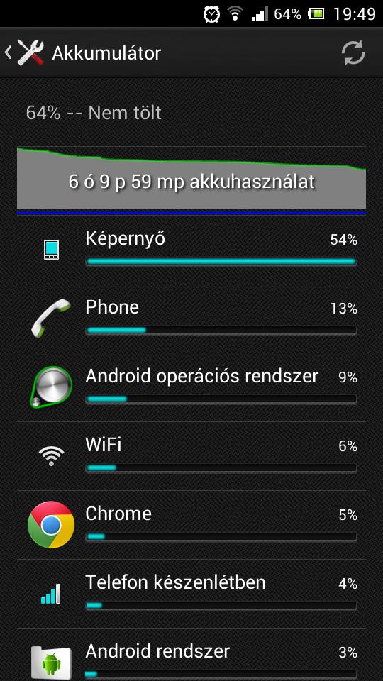

Na most már a hálózatot is elvesztette, és elkezdett erősen merülni. Teljes leépülés...
Nyomtam egy wipe cache/dalvik cache/battery stats-ot, a hálózat meglett, most majd meglátom mi lesz... Ha hülye marad akkor megvan a pünkösdi programom, felteszem a prerooted verziót.

Feltettem az avast-ot egy vírusellenőrzés erejéig... Az milyen már hogy a CWM mappában trójait talált?
Amúgy meg kezd megvadulni a telefonom. Most éjjel 20%-ot merült, ebből nagyrészt a phone a bűnös, mert az van az első helyen és csak utána a képernyő. Most lekapcsoltam a google asszisztenst mert az meg a térképet basztatja folyamatosan.
