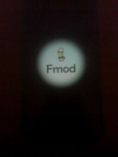

googleba beírod bootanimation.zip. találsz jó sokat, csak a felbontásra figyelj (480x800).
v készíthetsz magadnak.
legegyszerűbb ha anim. gif képet készítesz aztán azt szeded szét. bármelyik prog jó erre ami anim gifet tud. ha szétszedted berakod part0 mappába és elkészíted a hozzávaló desc.txt-t pl így:
480 800 30
p 0 0 part0480 800 -> értelemszerűen a felbontás
30 -> frame/sec (tetszés szerint)
az első 0-ról semmi érdemi infót nem találtam
a második 0 az ismétlések száma. ha 0 van akkor végtelen amíg be nem töltődik a rendszer.
part0 -> a mappa neve, amire ez a sor vonatkozik. ez azért érdekes mert lehet bele még mappát rakni pl part1 amit külön sorban más adatokkal játszathatsz le.a képek neve (így írják) minimum 5 karakter legyen pl: 00001.jpg és v jpg v png. tehát amikor szétszedted a anim képet konvertált őket az 1ik használható formátumra.
becsomagolás pl winrar-al és ott bejelölni a panelon a Tárolás-t. ez fontos lépés mert nem fog elindulni ha tömörítve is van!
ezzel a programmal megnézheted még felrakás előtt, h működik e: [link]
ezzel pedig elkészíteni tudod: [link] ... de leginkább a desc.txt-t hozza létre és csomagol. viszont tudod vele állítani a desc-et és közbe meg is nézheted.
a kész bootanimation.zip helye a telefonon a system/media mappa.
ENNYI

Balathruin #35079 üzenetére
Ezt a nyitó animot hol és hogyan is lehet lecserélni?
