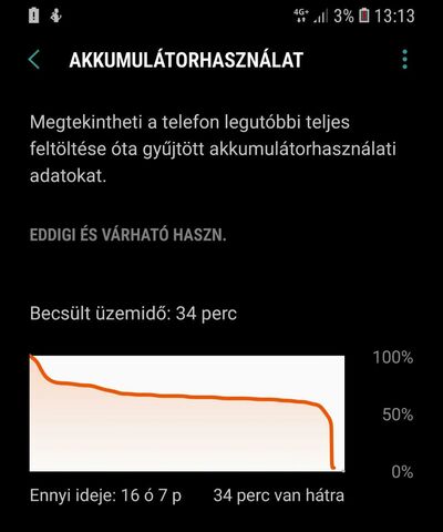

ilyeneket csinál a telefonom
szeretném garanciában cseréltetni az akkut,de több probléma is van ezzel kapcsolatban...egyrészt egy ideje a "most pont nincs cserekészülék" válasz fogad... másrészt minimum 2 hétről beszélnek a szervízelés időtartamát illetően...harmadrészt lehetséges opciónak tartják,hogy nem cserélik ki...negyedrészt a Samsung által feltett szintén garanciális 15ezer HUFba került dome glassra nem vállalnak garanciát...vajon a szervíz által elbaltázott dome glassal ha besétálok a westendbe ahol feltették,akkor mi fog történni ; ad igazolást a szakszervíz,hogy igen én baltáztam el és te meg cseréld ki ?Ti ilyen feltételek melett is válallnátok a szervízt?
Lehetséges, hogy a drasztikus akkuszázalékesések a hőmérséklet miatt következnek be?( régebbi telókkal sose volt ilyen gond szóval ez erős visszalépés volna) -

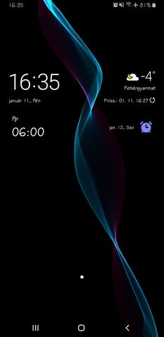

Fiuk,az melyik beállítás hogy ha az asztalra helyezett telefon fölött elhúzom a kezem akkor bekapcsol a képernyő?

Csak apkmirror-ról tudod letölteni, mert Asusra van korlátozva, de hibátlanul működik. Itt a link:
Asus Weather
Amúgy én az órából is az Asus félét használom. Nincs más oka, csak egyszerűen a k800i óta úgy megszoktam, hogy 8 perc a szundi, hogy nem tudtam megszokni a Samsungnál, hogy vagy 5 perc, vagy 10 perc.
Meg van növekvő hangerő. Bár az lehet, hogy agyáriban is van valahol, de a konkrét ébresztés beállításainál nem találom. -
