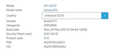

"The Galaxy A52 is getting a new software update in the Caucasus region and Ukraine. The latest update, which comes with firmware version A525FXXS2AUE2, includes the June 2021 security patch. We don’t have the official changelog for this update yet, but it is likely that the new software fixes various privacy and security-related bugs and improves the stability of the device. The new update could roll out to the Galaxy A52 in other markets over the next few days.
If you are a Galaxy A52 user in the countries mentioned above, you might have received a notification for the new software update." -
gthomma
Ápdét hász koming
A525FXXS2AUE2/A525FOXM2AUE2/A525FXXS2AUE2https://samfrew.com/model/SM-A525F/region/SEK/

Nincs külön XEH firmware :
https://samfrew.com/model/SM-A525F/ -

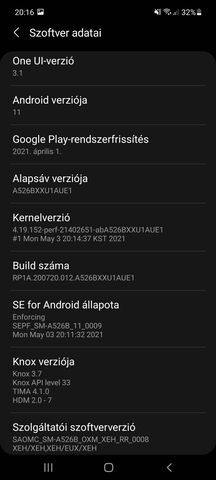

dreampage
No, csináltam egy gyári visszaállítást, és utána azonnal megtalálta a telefon a legújabb szoftvert, illetve a májusi biztonsági frissítést. A szolgáltatói szoftververzió viszont maradt EUX/EUX/EUX, úgyhogy majd kiderül, hogy a jövőben talál-e bármit újra.

zzola
dreampage #654 üzenetére
Az Odint hagyd inkább.
[link] Kis olvasmány.
Nálad anomália van, át kellett volna állnia XEH-re, mint nálam.
Ezt a váltást legegyszerűbben a gyári Google tárcsázóval tudod eszközölni.
Utána feltételezhetően XEH/EUX/XEH lesz, mert annak kell lennie.
Az OXM rom egy multi CSC rom, elvileg a XEH is benne van.
[link] Itt egy video a váltásról.Természetesen ezt is csak saját felelősségre.
Elvileg ha nyomsz egy FR-t a Telekomos kártyával, akkor XEH-re kellene állnia, sőt meg is kérdezi, hogy újra indítsa-e a készüléket (reset után).
