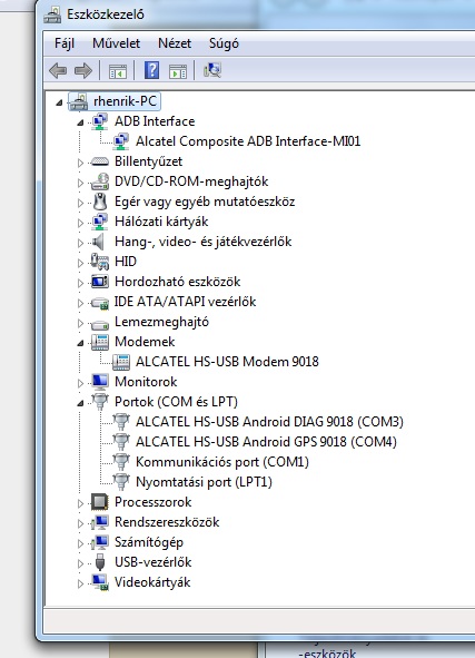

Én is erre gyanakodtam, de ha az android managert feltelepítettem, az hozta a drivereket is, vagy nem ennyire egyszerű? (esetleg érdekes lehet, hogy egy nagyon régi 64 bites win7 van a gépemre frissen feltolva, csak ezért, de nem frissítettem semmit) csak a JRE- és a JDK-t tettem fel frissen, de már az sdk sem akarja az igazat. nem látja telepítettnek a jdk-t, hiába adom meg neki a path sorban az elérési utat

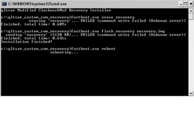

Hát, ha úgy lenne.... én csak annyi választ kapok "waiting for device". A fastboot devices parancsra sem talál semmit. Ha a merevlemezről próbálom az Általad módosított cwm-et indítani az install.bat-al arra is ez a válasz " w a i t i n g f o r d e v i c e "
Ja azt lefelejtettem, hogy kb egy hete küzdök vele, szóval

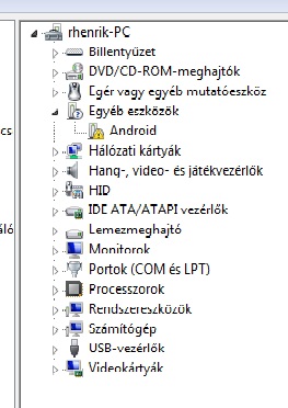

josik
Nos csak nem sikerül. Megnéztem az eszközkezelőt, valószínű én voltam felületes... Az egyik driver: Android Composite ADB Interface Hibakód 10 Az eszközt nem sikerült elindítani. Az eszközt töröltem, telefon újracsatlakoztat, újra feltette, és akkor sem indult el. Win7 32- bit alatt. Az XDA-s drivereket is leszedtem, "megmutattam" neki, akkor sem indult el.
Ha tudsz légyszi segíts! Előre is köszi!!!
