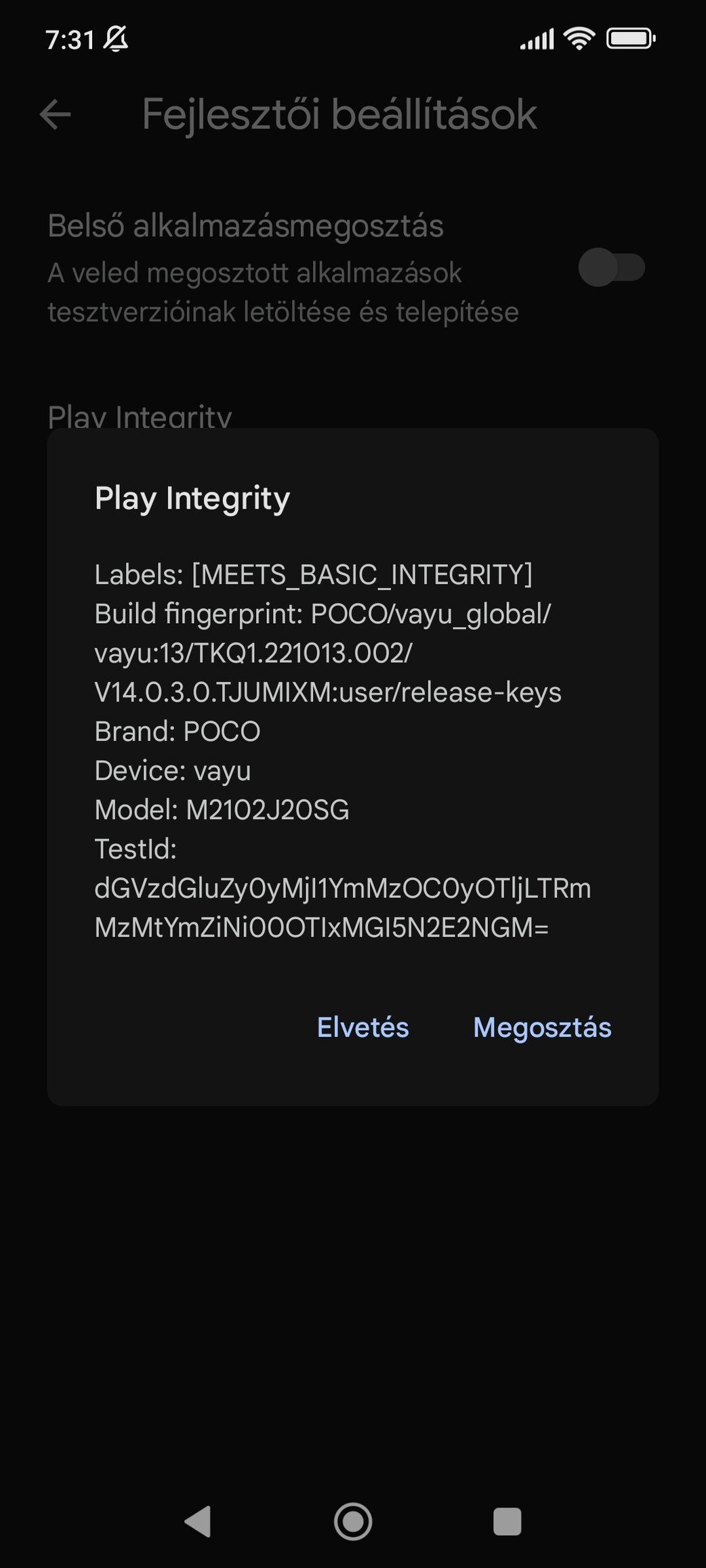

Én úgy tudtam, csak a root miatt van gond a PlayIntegrity-vel. Ami pedig 3-ból áll: basic, device és strong integrity. Ezt úgy lehet ellenőrizni, hogy store-ban beállítások - play store verzióra 5x koppintasz egymás után, ezzel elő jön a fejlesztői beállítások az általános-ban, itt meg lehet nézni az integritást. A device kell az nfc-hez.
Nfc pedig nekem, szval, nem rootolok. -
Nem feltétlen csak a root miatt, a Google elkezdte folyamatosan bannolgatni a fingerprint-eket és így amit a főzött ROM-ok használnak azok is használhatatlanná válhatnak. A xiaomi.eu külön apk-t adott ki mert egyszerűbb azt frissitgetni mint újraépíteni az összes modellhez a ROM-okat. Legalábbis én így tudom de tévedhetek... Most 2 ünnep között egyelőre nyugi van de pl. A safetynet api-t is kivezeti a Google.
#61872278
Az én bajomra a mai napig senki nem tudott megoldást. (Gyári ROM,Zárt BL és Google tanúsitvány hiba). Custom ROM alatt ez a hiba nincs,de ez a készülék is megér egy misét....ok nem mentettem le az EFS+Persist.img de más telefonnál sem tettem meg és ilyen bajom nem volt sose. Crok a Magisk fórumában is azt tanácsolta hogy flasheljem a Fastboot ROM-ban lévő Persist.IMG fájlt amit megtettem de nem változott semmi se.
Adott az Unlock és utána felrakok egy TWRP vagy Orangefox Recovery....ennél a telefonnál a dinamikus partició miatt nincs olyan hogy format system,vendor,stb hanem format data ami elvikeg mindent formáz.....ok leformázom,restart majd custom rom felrakása+gapps....használom pár napig másikat raknék fel és hoppá nem formázza telepítéskor hanem rátelepítí és ebből jönnek a bajok. (Format Data telepítés előtt megvolt....az egyetlen megoldás a ROM cserére nálam hogy gyári ROM majd unlock és mehet a fentebb írtak ismét. Többször probáltam ez így van. Legutolsó telefon amire másik ROM raktam fel az egy Samsung M21 volt amit eladtam probléma mentesen úgy hogy gyári állapotba raktam,google tanúsitvány is rendben volt.
Crdroid és a Google tanúsitvány esete nálam. Ezt is többször csináltam mert nem akartam hinni a szememnek....szóval Crdroid 9 vagy 10 install majd megvárom hogy 1x felálljon a rendszer mert ha telepítéskor felrakom a Gapps akkor hibát ír ki első bootkor és jöhet a gyári ROM telepítése majd utána ismét a.custom. Szóval ha Crdroid felrakása után nem a Bitgapps rakom fel hanem a Nikgapps (Crdroid official) akkor nem kapom meg a tanúsitványt csak ha magisk+Play Integrity FIX,de ha a Bitgapps rakom fel akkor magisk nélkül is alapból tanúsitványt kapok. Ki érti ezt???
D@niel
A device integrity hiánya pedig csak a root miatt van, ezt is tegyük hozzá. Sőt, bootloader spoofer-al a rendszer azt hiszi magáról, hogy zárt, így nincs gond. Személyes tapasztalatom nincs, csak követem mit csinál a nép.
