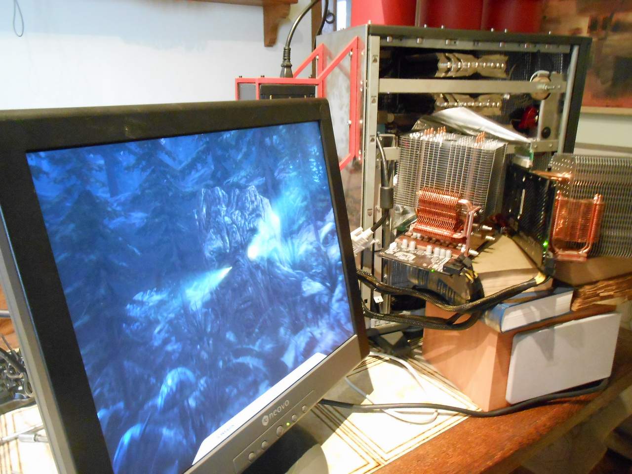

Olivier barátunk a te gépedet is átvette a FanlessTech-en.
(csak hát ő nem a ph-s, logoutos cikkedet tett meg forrásul, hanem a bit-tech-et...

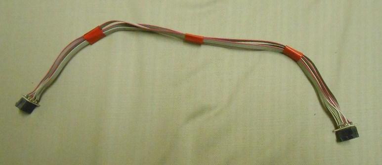

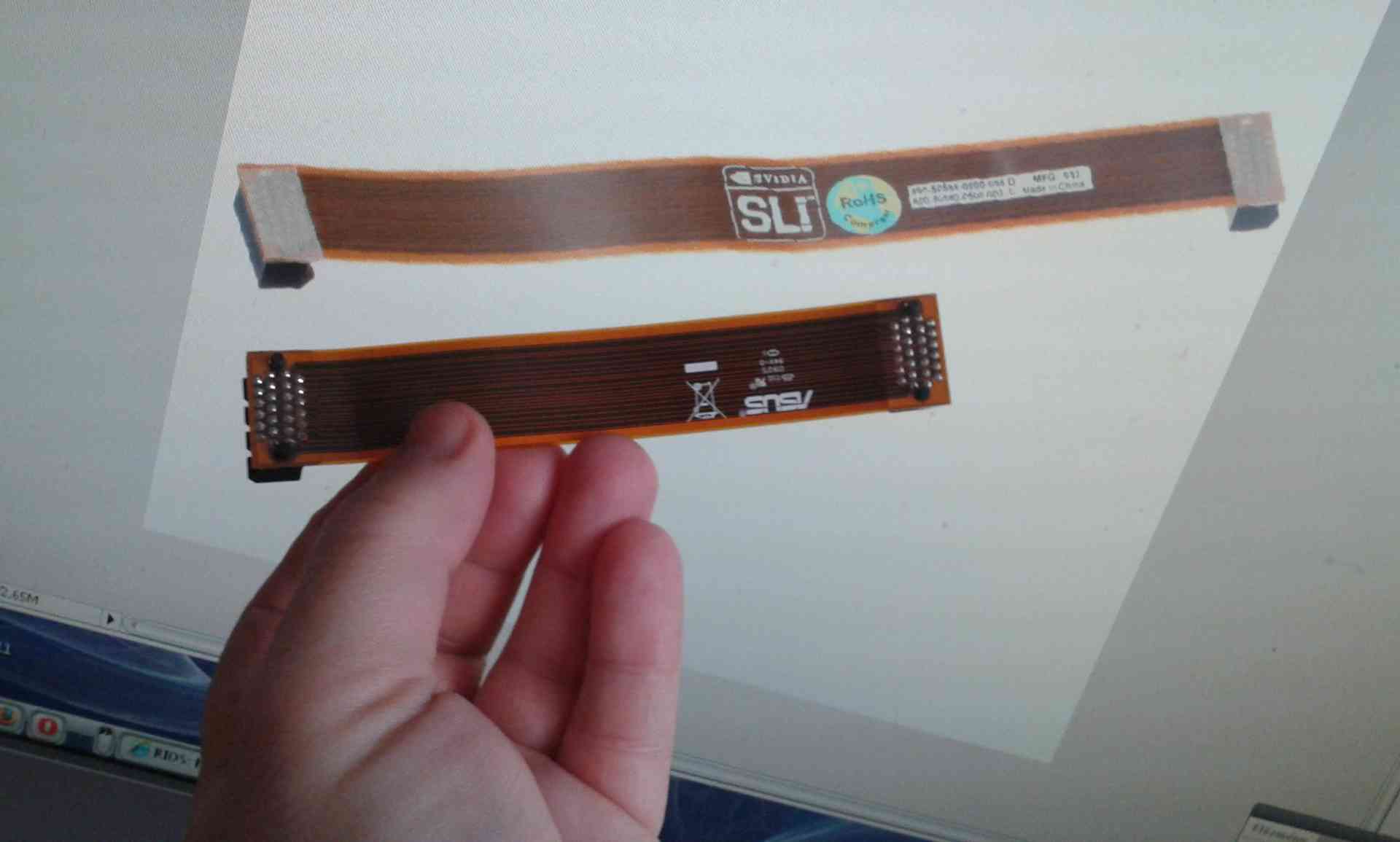

nekem van egy gyári 11 centisem. amikor lecsaptam rá, azt hittem, hogy ez nagyon hosszú.
most látom, hogy nem...az enyémen a 11 centi a csatlakozók közepeinek távolsága.
de a 2-t a képernyő előtt összahasonlítva, a hosszú kicsit rövidebbnek tűnik, mint 20 centi.
a csatlakozót és a kábel szélességet alapul véve próbáltam ugyanolyanra nagyítani a képet.
a perspektíva is béna, így a kép nem adja át rendesen, de valahol inkább max. 18 körüli lehet. -

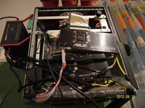

Igen, végre rászántam magam, hogy rengeteg kockázatot felvállalva kiműtsem a két kártyát a gépből. Addig gyilkoltam a risereket, amíg egy 9 centis gyári híddal végül össze tudtam kötni őket. És megy minden, teljesen hibátlanul. 100%-osan ki tudom jelenteni, hogy egyedül a bridge a hibás. Ezen meg folyamatosan dolgozok, meg fogom találni a megoldást.

Először is gratulálok, igazán remek munka, nem semmi a kitartásod!
A riser-sli-bridge témához annyit szeretnék hozzátenni, hogy nem tudom, milyen konfigurációkban próbáltad a kártyákat tesztelni, de azt megpróbáltad már, hogy két risert cserélted ki, és a jelenlegi slave kártya riserét használtad a master kártyán? Sztem elképzelhető, hogy a két riser között van annyi nüansznyi különbség, hogy a második kártyáé nem tökéletes, és ez produkálja a hibát, és volt annyi szerencséd (vagy peched), hogy pont a master kártyánál használtad a jót... Persze ha próbáltad már, az ötletem tárgytalan -

2 hete hétvégén Cat.7-es AWG23-as 900Mhz-es SFTP hálókábelből próbáltam megforrasztani a SLI bridge-t. A vastag réz erek kitörték a SLI csatlakozóból a vékony tüskéket. 8 óra forrasztás veszett kárba.
Már jön a spécibb, vékonyabb (AWG27) réz erekből felépíttet Cat.7-es kábel.

Van egy cég, aki egy kisebb vagyonért legyártaná nekem a SLI bridget a kellő hosszúságban és EMI shielded verzióban. Éppen adatokat gyűjtök hozzá itt.

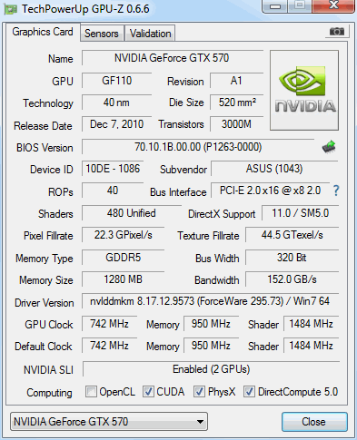

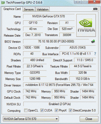

A fenti GPU-Z ablakok készítésének körülményeiről (azóta még mást is próbáltam):
- Ment a SLI a forceware szerint, mikor a képek készültek.
- A GPU-Z induláskor Intel openCl bug-ot ír
- Egy kártyával elindul a GPU-Z rendere kis ablakban, és nem kapcsol vissza a kártya PCI 1.1-re, marad 2.0, amíg megy a render. A másikat (slave) is 2.0-ban mutatja egy másik nyitott GPU-Z ablak, de utána az visszalép 1.1-be.
- Két kártyával a render csak full screenbe indul el, figyelmeztet egy ablak, hogy az összes GPU csak akkor lép magasabb "PCI-Express state"-be, ha engedem a teljes képernyő render-t. Engedem, erre elindul mindkét kártya PCI-Express 2.0-ba, de a másik 10 másodperc után így is visszalép 1.1-be futó render alatt.
- Ha nem megy a render, mindkettő visszalép 10 sec után 1.1-be. A GPU-Z ablakokhoz fűzött megjegyzésem úgy, azzal a kiegészítéssel igaz, hogy visszalép 1.1-be mindkét kártya 10 másodperc után, de nem lépnek vissza 2.0-ba addig, amíg nincs terhelés (render) rajtuk.Az a gyanúm, hogy ilyen a SLI normális viselkedése, ezek a kábelek jók szerintem.
De lehet, hogy valaki kiszúr valami problémát.

creation
Hello,
Köszönöm a screeneket...
Az ok, a képek kéréséhez egyszerű. Foglalkozok magam is Riser és Ribbon eszközökkel.
A Riser kivitelnél eddig nem volt problémám, de a ribbonokkal szenvedek, ugyanis akár milyet rendeltem be eddig mindegyiknél valami oknál fogva a sávszél max X1 1.1-ig megy el. Most ott tartok, hogy egy kábelt már tökre újraforrasztottam vastagabb kábelekkel, de így is csak X4-ig jutottam.Kicsit tanácstalan vagyok.
Hiszen a ribbon és a riser is csak pin to pin összekötést csinál... akkor viszont miért ez a sebességcsökkenés?
szab.tam
köszönjük.
kicsit ezt majd tanulmányozni kell.
több kérdés van:
mikor aktív a sli? aktív-e egyáltalán?
sávszél: itt a 16x 2.0 és 8x 1.1 között van minden. a 2 között pontosan 2x2, azaz 4x sebességkülönbség van...
hogy itt most az alaplap veszi vissza, vagy mi van, majd át kell gondolnunk.a riser-ek akkor akadnak ki, és produkálnak, (produkálhatnak) hibát, ha full sávszélen vannak terhelve.
tehát 2x16x 2.0 + dx11.(a jelen alkalmazások (játékok) számára, fullhd-ig, elvileg a pcie16x sínek sávszélessége 2.0 8x, vagy 1.0 16x, patikamérlegen, de pont elég sli, cf-ben is.
most le van terhelve az agyam ezek átgondolásához, de a kérdést feltevő kollégának biztos jó kiinduló alap lesz.
de még 1x köszönjük a screen-eket!
(mint írtam már, komoly tanulságokkal bíró próbanyúl vagy, hálásak vagyunk!- én legalább is igen....)

creation
Hello... Először is, gratulálok, "great job"
Egy kérdéssel élnék... Ha van időd kérlek tekints rá nekem egy GPU-Z képre és nézd meg kérlek, hogy a ribbonok (amit te risernek hívsz), milyen sávszélességgel üzemeltetik a kártyáidat.
Ugyanis van egy félelmem, de ne legyen igazam... viszont ha nem lesz igazam akkor meg nem értem, a problémámat

Nagy távon számolni kell a keresztmetszet miatti jeltorzulással, skin-hatás, reflexió, meg mindenféle nagyfrekvenciás áramköri nyavalyák és baromságok beleszólnak a jelátvitelbe, amire látatlanba is amolyan "best guess" vagy "best practice" jelleggel azt lehet javasolni, hogy rendes, nagy keresztmetszetű (háth öhm... viszonylag... mi az elektronikában a nagy? mondjuk 1mm2) réz kábellel és árnyékolással ezek a hatások, ha nem is teljesen leküzdhetők, de nagy valószínűséggel nagy jósággal elnyomhatóak.
A kétoldali árnyékolás nagyfrekin azért jó, mert az árnyékoláson földhurok jön létre és a rajta folyó áram mindig ellentétes a jelvezetéken folyó árammal, így elvileg jó zavarelnyomást biztosít, mivel ellentétes elektromágneses teret gerjeszt.
A csavart érpár akkor jön a képbe, ha common-mode jelről van szó, erre itt van egy jó leírás:
The idea behind this is that the balanced transmitter, as the name implies, will generate two equal but opposite signals that are sent down the two wires in a twisted pair. Because the wires are virtually on top of each other, they will tend to radiate the exact opposite signal that the other wire is transmitting. This has the effect of canceling each other out, and ideally results in no net radiated emissions. This tends to work fairly well, but, like everything in engineering, it isn't perfect. Inevitably, some radiated emissions will leak out. As a general rule, the higher the frequency components in the signal and the longer the cable, the worse the situation becomes.
[maxim rs485]
Vagyis, ha nem tudjuk milyen jel megy az SLI-n és pláne azt hogy melyik pin-en, akkor lehet semmit nem ér, de ártani tuti nem ártasz vele semmit.
Szummázva: próbálkozz, kitartás! Ez már olyan elektronikai mély víz, ahol biztosat senki nem fog tudni mondani neked. Ha magad akarsz továbbkutakodni tudom ajánlani az [EMC for Systems and Installations] c. könyvet.
Az a csóka írta, aki részben az EMC direktívákért felelős, úgyhogy itt relevánsabb infókhoz juthatsz, mint pölö új-zélandi fórumokon. -
szab.tam
de tényleg hálás vagyok, mert a jövő terveimben a 30 centis riser-eknek lehet szerepük. és most már tudom, hogy 3d, (játék) alkalmazásokban is működik, működhet.
hiába horror árú a kábel, de ez ad, adhat némi tervezési szabadságot.***
ezt az usa oldalt nekem is úgy linkelték anno, mint általános riser leírást. én észre sem vettem, hogy onnan egyáltalán rendelni is lehet. csak nyáladztam rá.....
de te rutinossabb voltál..... -

Látom, kezdenek "szakmázni" a tisztelt fórumozók, örülök neki, hadd tanuljak belőle. izriot 142-esén, a jel sajátosságaira vonatkozó részen meg a megfelelő kábelre vonatkozó javaslaton még hosszasan fogok gondolkodni. Egyáltalán nem áll tőlem távol, hogy forrasszak egy rendes (nem szalag) kábelt, ha valaki megmondja, hogy úgy már tuti lesz.
Azt is meg kell mondanom, hogy tavaly decemberben - ha a fene fenét eszik sem találom ma már a linket - egy Új-zélandi fórumon találtam egy bejegyzést, ahol ugyanezt írták a riserben futó jelre, hogy nagyfrekvenciás, ezért az EMI shield-re és a vezeték minőségére érzékeny. Ennek tudatában kerestem a shielded risereket.
Feltétlenül válaszolni szeretnék még a "kéményeket" ért kritikákra:
Egyfelől, a megjelenés, a "design" ott volt az első 3 legfontosabb szempont között az építés során, ezt kár is lenne tagadni. Másfelől, bármennyire látványos megoldás is született, kényszermegoldásról van szó, nem ez volt az eredeti koncepció.

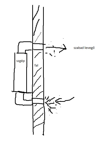

Megmutatom, hogy mi lett volna az eredeti megoldás, ha nem merülnek fel bennem aggályok a saját épelméjűségemet illetően.
Paintben készült, de a lényegnek látszania kell belőle (remélem):
Mint egy pók a falon, úgy nézett volna ki a gép. Felrögzítettem volna a gépet a falra, lefelé és felfelé pedig kürtők (fan duct-ok) indultak volna el a lakás belmagasságának megfelelő hosszúságban, hogy a padlószinten és a plafon magasságában becsatlakozzanak 3-3, az Ytongba fúrt 120-as lyukba, amelyek a szabadba nyílnak. Így a padlószintről szívná és a plafon magasságban nyomná ki a meleget a kéményhatás. Akit érdekel, több heti netes keresés után a megfelelő fan ductokat is megtaláltam már a dologhoz: Link
Itt van a levél az email fiókomban, amiben leadtam a rendelést, de sajnos az üzletvezető visszaírt, hogy nem szállítja le Európába a pakkot (pedig vagy 200USD-t otthagytam volna nála). Ekkor sajnos az USA-beli ismerős segítségét a San Ace-ek miatt már igénybe vettem, nem akartam még egyszer a baromságaimmal terhelni. Már agyaltam azon a "tömszelencén", ami lent finoman szűrte volna a bejutó levegőt és kizárta volna a pókokat meg hangyákat a csövekből.

Sennalacy #123 üzenetére
Hello!
Ez egy fifikás kérdés. Meg lett nézve ez is.
Ebben az esetben a 14cm-es bridge és a riserek egyszerre okoztak problémát.
Úgy érti meg az ember a legjobban, ha elkészíti a két kartonpapír kártyamásolatot és összeköti őket a 14cm-es SLI-cérnával (valójában virágkötöző szalaggal, hogy lássuk a csavarodást, itt ennek is jelentősége lesz). A 14cm-es bridge csavart S alakban jut el az egyik kártya SLI csatlakozójától a másikig, ha egymásnak háttal fordítjuk a VGA-kat. Ez a csavar felvesz jónéhány centit. Emiatt a két kártya nem tudja fedni egymást, el kell csúsztatni őket egymás mellett kb 2 centivel. Ez ugyan nem tesz jót a szimmetriának, de ezzel még együtt lehetne élni. A nagyobb problémát a riserek jelentik: 2 centivel elcsúsztattuk a kártyákat, és ehhez még jön mindkét irányban a riserek csatlakozójának a szélessége. Most nem vagyok a gép mellett, de kb. 3cm-re a kártya élétől tudod legkorábban visszafordítani a kártya síkjából a kábelt az alaplap felé, ha nem akarod eltörni a csatlakozót és/vagy elszakítani a kábelt. A riserek majdnem érintik a ház front lemezét így is, pedig egyfelé néznek a PCIe csatlakozók. Tehát a ház mélységében (205mm) ezt nem lehetett megoldani. Ha egyébként mélyebb lenne a ház, akkor már csak azt a problémát kellene kezelni, hogy - ahogy fentebb írtam - a ház belső oldaláról nem érne el a riser az alaplapba.
Ez van.
Üdv:
jippa
Sennalacy
Ha egymásnak háttal fordítanád a két kártyát, akkor nem lehetne rövidebb SLI híddal megúszni?

Esetleg ha a két kari függőlegesen 180fokot el lenne forgatva, vagy csak a bal oldali 90fokot talán spórolhatnál pár cm-et az sli kábelen meg a kari jobban látszódna és az riserek meg kevésbé

Kedves Fórumozók!
Újfent szeretném megköszönni a sok gratulációt (mindenkiét, egyesével) és hasonlóképpen köszönöm az érkezett negatív kritikákat is. Meg kell vallanom, büszkeséggel tölt el, hogy akiket én esténként read-only üzemmódban olvasok, azok idejönnek, és veszik a fáradtságot, hogy biccentsenek egyet a gép láttán.
Röviden próbálok válaszolni az első néhány észrevételre:
Hunter2: Thermalright Macho bordák vannak a GPU-kon, ahogy azt később imibogyo is jelezte (fel is soroltam a cikkben egyébként a VGA-hoz köthető elemek között, a zárójelben)
.mf: Pirosra fújtuk a budicső könyököket
A Chieftec ház pedig a csakazértis kategóriába tartozik. Volt időszak ez elején, amikor le akartam cserélni, de aztán - hogy úgy mondjam - visszataláltam hozzá. Végül már direkt ebből akartam megcsinálni, és elégedett vagyok vele, hogy így döntöttem.TaaT, sephi: Nem akartam a vízhűtés szerelmeseit megbántani. Én fejben többször kifúrtam a kétarasznyi Ytong téglát, hogy kitegyem a vízhűtést az eresz alá. Még egy fontos dolog: hetek óta nem kapcsoltam be a San Ace-eket.
mepet: Én - sajnos - távolról sem vagyok gépész, bár gépész családból származom.
Jim Tonic: A riserek 9cm szélesek, hiába 30cm hosszúak, a fordulókörük olyan, mint egy kamionnak, egy 90 fokos törés felveszi a fele hosszát a kábelnek. Ráadásul erősen még meg sem meri törni őket az ember. Vastag kartonból kivágtuk a kártyák lenyomatát, összekötöttük őket a SLI hidat helyettesítő cérnával, és így, együtt forgattuk a csomagot a házban, hogy hová tegyük a kártyákat, ahová a riserek is elérnek. Ezt azért mondom, mert ha megforgatom a kártyát 180 fokkal (riserrel befelé), akkor onnan nem bírtam volna bekötni őket az alaplapba. Amit lehetett, elkövettük ebben az ügyben, másképp nem megy. A marógép nem került elő a projekt során, csak a lombfűrész.
hcl: Én is a digitális jellel győzködtem magam, de mégis dereng, Az alufólia le van testelve.
