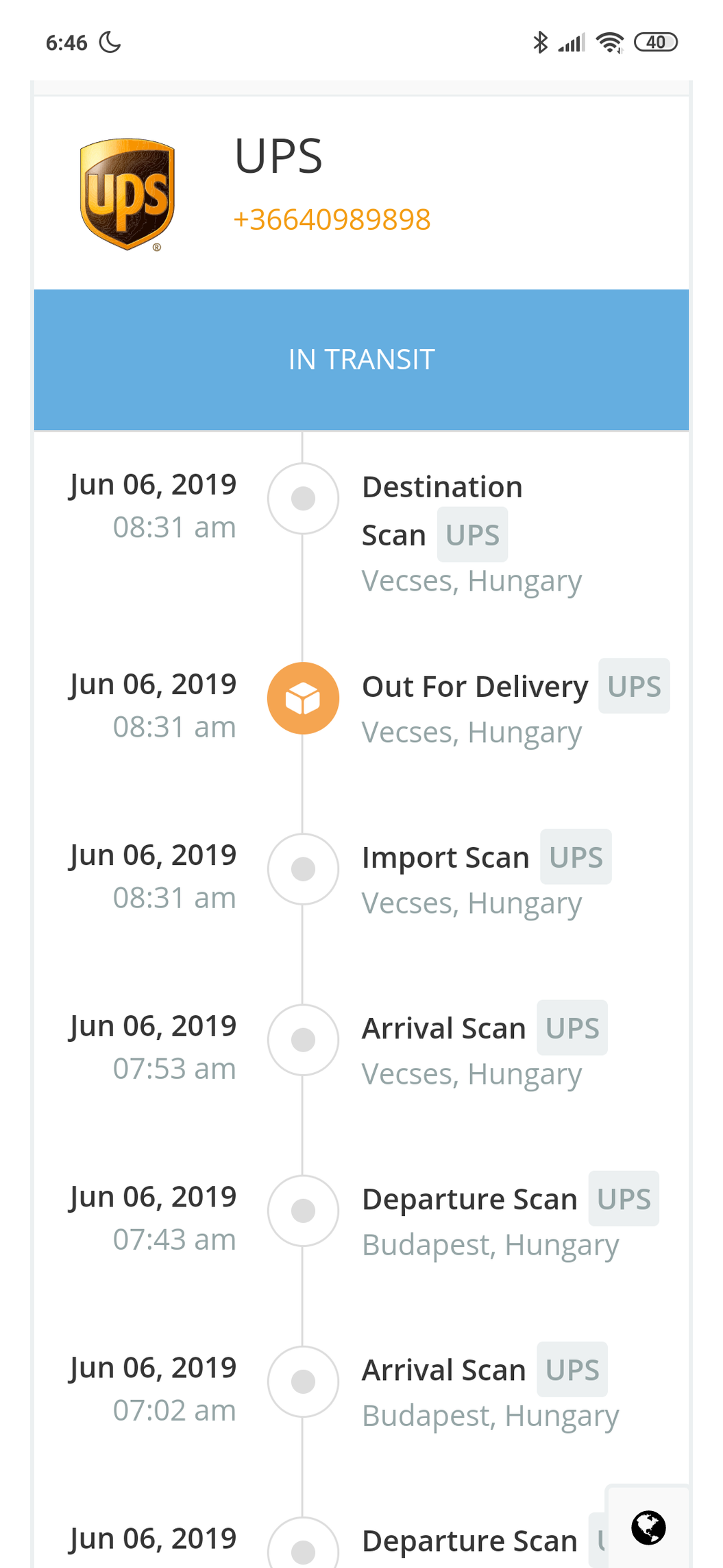

átvenni nekem is csak egy nap után vették át,de utána kavartak vele rendesen,mert ma reggel az országban,majd di már nálam volt a csomag.

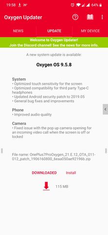

érdekes a dolog,mert most lehúztam a telón és továbbítottam a pc-re skypeon a zip-et.így már jó,benne van az apk.
nem tudom mi zavarhat be,3 böngészőn is próbáltam,de mindegyik esetben hibás zip-et töltött le.a vírusírtóra gondoltam még,de nem jelzett és nem is került semmi karanténba.nem értem én ezt... -

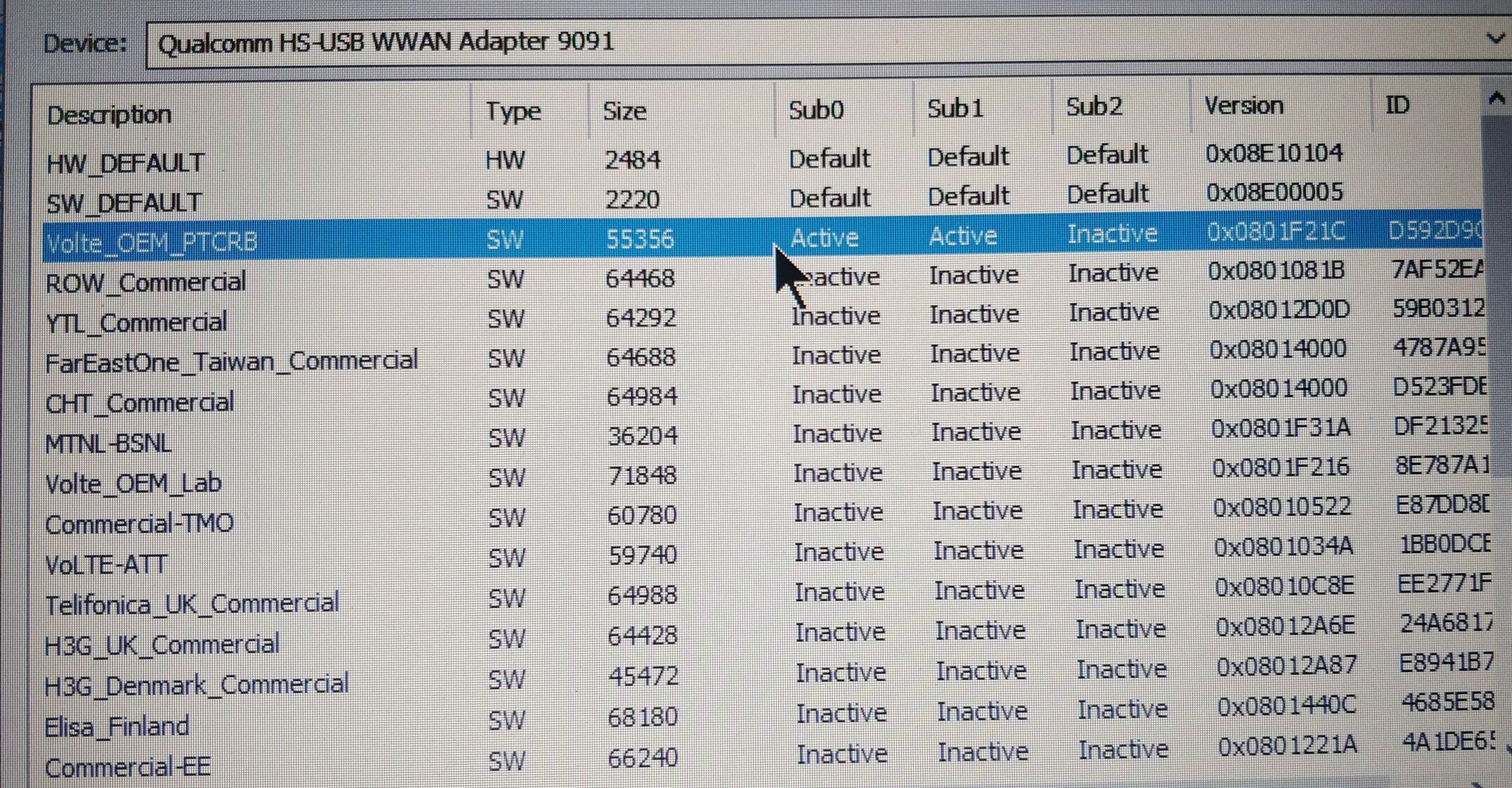

Most azon agyalok, hogy miért deaktiválódott legutóbb a VoLTE-m. Frissítés után még okés hiszen visszakerült az Over profil. De utána hiába aktiváltam a profilt, újraindítás után "Inactive" állapotba került.

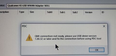

Szia. Sajnos a VoLTE beállítás közben nem jegyeztem fel mi volt az aktív profil neve,
PDC programban, mielőtt kikapcsoltam a profilt. Most nem tudom pontosan melyik volt az aktív profil, amit törölni kéne. Telekomnál mi az aktív profil neve? Félek rosszat törlök és a végén tégla lesz a telefon 😊 -

Szia! Kirpóbáltam, amit a Telenor topikban javasoltál. Sima 7-esem van.
logkittel kapcsoló megjelenítve, PTCRB profil aktiválva a simekre. Felhívtam telenort, végre férfihang, kíváncsiskodás nélkül levette az előfizuról a tiltást. Nézem mytelenort, nem találom a voltetiltást, szuper. Újraindítottam, fasza.
Az állapotsorban meg is jelent a volte ikonja. De hívásnál elmegy 3G-be az egész... -
