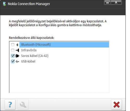

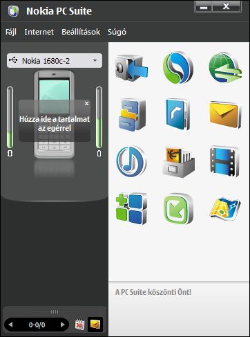

Helló Mindenki! Asszem valami lemaradt. Amit Aszamos leírt, az bizony úgy van, de talán véletlenül osztotta ki neki a gép ugyanazt a COM portot és neki ezért működött.
Tehát ha valakinek gondja lenne egy Nokia1680c csatlakoztatásával Prolific USB-n keresztül, akkor ezt kell csinálni:
Ami már elvileg meg van:
- Nokia PcSuite telepít:
http://www.prevx.com/filenames/X3376145457203071376-X1/NOKIA_PC_SUITE_7_1_30_9_HUN%5Bn%5D.EXE.html- Prolific USB telepít (ez a legjobb változat):
http://www.prolific.com.tw/support/files//IO%20Cable/PL-2303/Drivers%20-%20Generic/Windows/allinone/PL2303_Prolific_DriverInstaller_v10518.zip- A prolific telepítése után dugjuk be az egyik szabad helyre az USB-t, ekkor felismeri a gép, telepítjük ('beavatkozás nélkül' legyen kijelölve) és ekkor osztja ki valamelyik COM portot a kábel részére.
- Nézzük meg a Fájlkezelőben, hogy melyik portot adta gép a prolificnek:
Sajátgép-jobbklikk-Tulajdonságok-Hardver-Eszközkezelő-Portok (COM és LPT)
A végén zárójelben van a port száma.- PcSuite indít (nem kell rányomni a 'csatlakoztatás'-ra)
Az ikonok között van egy olyan, amelyiken egy dobozban papírok vannak, ez a 'Képek tárolása' funkció, rákattintunk és a köv ablakban 'Telefon kiválasztása', a köv ablakban pedig egy jobbra-balra mutató nyíl ('csatlakoztatás'), és ott a 'Soros kábel'-re duplán kattintva tudjuk kiválasztani a legördülő menüből, hogy melyik portot akarjuk használni.(Ha éppen az a port nincs a listában (bár nem valószínű), akkor az Eszközkezelőben is adhatunk újat a kábelnek, végülis mindegy, csak egyezzen a kettő. (Prolific tulajdonságok - Port beállítása - Speciális). Nyugodtan megadhatunk használatban lévő portot is, a gép átcimkézi, de ha lehet inkább egy szabad portot adjunk.)
Elvileg amint rányomunk az OK-ra a gép felismeri a telót. És nyugodtan le lehet rajta zárni a billentyűket, semmi köze a kapcsolathoz.
