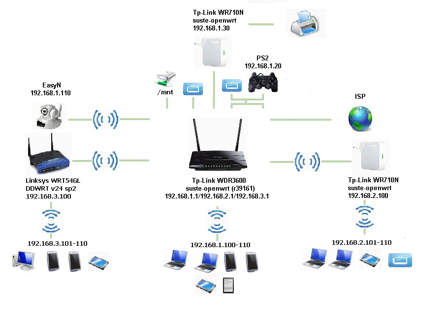

suste
1: viszonylag régóta tudnak a routerekbe rakott wifi chipek "multi-ssid" funkciót
vagyis annyi wifi hálózatot veszel fel az egy szem routerrel egy wifi chip-pel, amennyit csak akarsz (gondolom a vendéghálóról már hallottál.....már gyári fw-k alatt is szokott lenni +1 guest, de openwrt alatt bármennyit felvehetsz)
itt jön elő a legnagyobb problémája a gyári fw-knek, hogy állati sok limitációt raknak bele, a router tudásához képest
2: a külön wifi hálózatokat külön módokra állíthatod, vagyis lehet az egyik AP a másik CLIENT
3: a NAT meg már szoftveres kérdés, bármikor bármelyik interfész közé felvehetsz NAT-olást4: Az egy wifi chipes multi-ssid annyi korlátozást hordoz magában, hogy nem tudsz különböző csatornákat állítani az egyes wifi hálózataidhoz. Ez logikus is, hiszen egy chip csak egy csatornán szórhat
Szóval openwrt-vel simán megoldható:
NET - || - Ismeretlen router -NAT- Wifi1(ap)- || - Wifi1(client) - Tplink - NAT - Wifi2(ap) - || -Wifi: Pc, telefon, tablet, stbstb.... -

Ez igy tripla NAT-olasnak hangzik, ami azert eleg felesleges, es sok hibalehetoseget hotdoz magaban.
Hogy teljesen tiszta legyen a kep csinalhatnal egy egyszeru sematikus abrat ahol feltunteted a routereket, klienseket es az ip cimeiket, aztan ezt feltenned ide, vagy valami kepmegosztora.
Utana tudnek segiteni, hogy mit kene valtoztatni.... -
