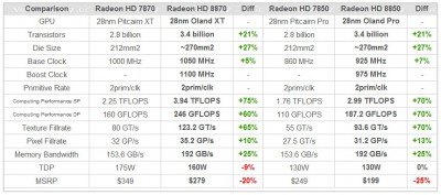

Kezdhetek spórolni egy 8970 Cfre. mindenesetre engem az érdekel mennyivel lesz jobb a HD7970 utódja. Abból szintén két darab kellene, hiszen párosan szép az élet. Igazán jó lenne fogyasztásban is valami áttörést látni. Mondjuk 200w tdp nem lenne rossz.

Nagyobb lesz az előzetes adatok alapján. A mértéke persze attól függ, hogy idén még hány százalékot esik a VGA-kra a kereslet.
ViiiiktorOC
Remélem kezdőára a 8-as szériának kicsit kisebb lesz mint ami 7-esnél volt!

Vigyázz, mert az TDP érték (nem egyenlő a max fogyasztással) ez a csökkenés simán elérhető egy jobb optimalizálással is, elég csalóka dolog.
Nekem inkább az árcsökkenés gyanús nagyon, eddig nem igen volt rá példa hogy új kártya, ami teljesítménybe veri az előzőt, alacsonyabb áron jelenjen meg mind az "elődje".... -

cikkhez: na, jónak tűnik az áruk és a teljesítményük is. másik oldalról meg jé, megint majdnem elment egy év

1000 dolláros kártyát csinálni az AMD szerint nem éri meg. Három cég 1000 darabos limitált szériája le tudja fedni az éves piaci igényt ebben az árkategóriában. A PowerColor, a Sapphire és a HIS csinál egyet-egyet, és teljesen felesleges HD 7990-et csinálni.
Korábban azért más volt, mert 600 dollár volt a csúcsmodell, ami azért tízszeres eladást jelentett. Ma 600 dollár egy Sapphire Toxic 7970 GHz Edition. -
