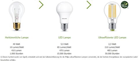

Luck Dragon #5 üzenetére
Talán még egy aprósággal érdemes kiegészíteni.
A LED és LED izzók között is vannak eltérések.
A korai változatok eléggé egyenetlenen formában szórták a fényt. Ezért kevéssé voltak alkalmasak a hagyományos izzókhoz kialakított csillárokban kiváltani az izzókat.Az izzók evolúciója.
A képet, egy Philips prezentációból kölcsönöztem.
A második LED generáció, nem csak takarékosabb. A hagyományos izzókhoz hasonló a fény irányszórása.
Mára külön kategóriává nőttek ki magukat a Vintage LED izzók. Ezeknek stílusuk van, sokszor nosztalgikus formákba alkották őket. Nem a fényerő dominál, inkább hangulatot adnak a környezetüknek.
[link] -
