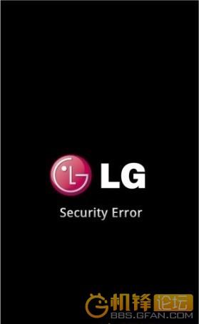

4.4.2 rendszert rootolni nem lehet jelenleg, vissza kell rakni a 4.1-et, ott root, cwm, majd custom rom flash.
4.4.2 --> 4.1 downgrade menete:Először is a kdz flashert kell letölteni és telepíteni a drivert: XDA Dev. download (lehetséges, hogy regelni kell a letöltéshez, 7zip-ből az msxml-t telepíteni kell)
Innen le tudod tölteni a 10A / 10B jelzésű firmware-t, ami a jellybeanre utal.
Ha ezek a "hozzávalók" megvannak kezdődhet a flashelés. Ezen a ponton leírnám, hogy csak saját felelősségre csináld, hiszen rendszer szintű beavatkozásról van szó, de igyekszek segíteni.
#1) Download módba lépés:
1. Vedd ki az akksit
2. Dugd usb-vel gépre a telót akksi nélkül
3. Hangerő+ hosszan
4. Akksi vissza
Ha minden jól ment emergency/download módban van a teló.#2) KDZ_FW_UPD.exe futtatása, beállítások: "type": 3GQCT "phonemode"
IAG.
#3) Letöltött 10A/B firmware tallózása.
#4) Ha a telefon nem lépett ki download/emergency módból akkor indulhat a flash, ellenkező esetben kezd elölről a folyamatot.
Nagyjából ennyi lenne KitKat-ről JB-re visszatérés, egyelőre ezt próbáljuk kivitelezni, utána jöhet a többi.
