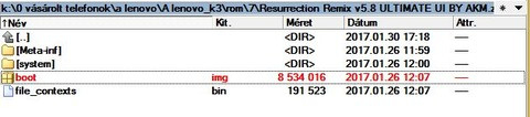

Szia ez egy kernel más néven Boot.img amikor telepítel egy romot ami zip csomagolású
vagy rar akkor telepúl a kernel is .pl:itt 1 7 es rom telepítő zip
ebbe pelelépve látni a Boot.img fájlt
______Tehát a Boot.img a telefon kernele ezt változtadod meg ha telepíted a te általad említet fájlt-----------
