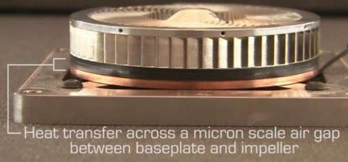

Ha valaki maszatol, akkor az te vagy, elmagyarázom még egyszer, miért. Ez a topik a Coolchip hűtőről szól, és itt többen kétségbe vonták a működési elvet, mondván, hogy lehetetlen, mert a levegő szigetel. A hozzászólásomra, melyben leírtam, hogy esetünkben ezt a vékony levegőréteget nem kell szigetelőnek tekinteni, úgy reagáltál, hogy "Ahhoz kepest, hogy egy mikronnyi levego szerinted jelentektelen hoellenallast okoz, valamiert az emberek sokat szarakodnak a pasztazassal."
Gyakorlatilag cáfoltad a kétkedőknek írt cáfolatomat!
Emellett egy mukkot sem írtál arról, hogy különben a hűtő szerinted is működőképes lenne! Sőt, a továbbiakban sem, egyszer sem, egészen mostanáig. Ha tényleg ezt gondoltad is, szemérmesen elhallgattad, így a fent idézett kijelentésedet csakis úgy lehetett értelmezni, hogy szerinted a légrés hőellenállása túl nagy ahhoz, hogy a hűtő elvégezze a feladatát. Erre még az is ráerősített, hogy ezek után többféleképp a légrés hővezetését akartad "feljavítani" hőkamrával, vagy akár ásványi olajjal."Ha megnezed az abrakat, akkor lathatod, hogy a legres a teljes rendszer hoellenallasanak 20%-at adja legalabb, szoval nem lehet jelentektelen."
Senki sem akarta elhitetni, hogy végtelen a légrés vezetőképessége. A lényeg, hogy nem olyan jelentős, hogy akadályozza a működésben. Értve vagyok?
" Az, hogy te taborokban gondolkodsz, a te korlatoltsagod"

Altalanossagban volt rola szo, azert mondtam, hogy alkalmazaskorunkben es nem azt, hogy a jelen alkalmazasban. Nem kell maszatolni.
Ha megnezed az abrakat, akkor lathatod, hogy a legres a teljes rendszer hoellenallasanak 20%-at adja legalabb, szoval nem lehet jelentektelen. Az, hogy te taborokban gondolkodsz, a te korlatoltsagod, attol en meg nem vontam ketsegbe a mukodeset.
Az epitoanyagok csak peldakent voltak, hogy ramutassak a "szigetel" szo nem abszolut voltara, es nem azokrol kivantam diskurzust folytatni. Olvasd el megegyszer azt a hozzaszolast, mert ezek szerint feluletesen tetted.

"Nem mondtam, hogy a levego szigetel ebben alkalmazasban, ne emelj ki csak ket mondatot abbol a kommentbol. Arrol volt szo, hogy altalaban az elektronikai eszkozok huteserol volt szo."
Nem, ez a topik nem az elektronikai eszközök hűtéséről szól úgy "általában", hanem konkrétan a Coolchip hűtőjéről. Többen jöttek azzal, hogy az egész nem működik, nem működhet, marketinges bullshit stb, "mert a légrés szigetel". Amikor rámutattam (másokkal együtt), hogy a légrés kis vastagsága miatt annak hőellenállása nem jelentős a rendszerben, beszálltál az ellenzők táborába a #66-os hozzászólásoddal:
Ezzel egyértelműen arra utaltál, hogy a légrés hőellenállása "jelentékeny", és -nyílt állásfoglalás nélkül ugyan- a bemutatott eszköz működését alapjaiban kétségbevonók táborát erősítetted ezzel. (Azóta is a légrés hővezetését akarod feljavítani ásványi olajjal, hőkamrával, tűzzel-vassal - vélhetően nem tennéd ezt, ha szerinted is kielégítő lenne.) A vita kontextusa a későbbiekben sem változott meg, amikor ezt írtad DaveJrnak (#82):
"a mi alkalmazasi korunkben a levego szigetelo"
A "mi alkalmazási körünk" csakis a Choolchip hűtőjében alkalmazott 25 mikronos légrés lehet, hiszen végig az körül folyt a vita.
Ha a többrétegű üvegablakokra, vagy az üreges hőszigetelő téglákra gondoltál, akkor azzal inkább a "Milyen építőanyagokat vegyek?" topikot keresd föl.ALLAT001 #67
"Amit kiszámoltál az a statikus levegőre vonatkozik.
Ha a réz palacsinta és a forgó rész között "pattognak" a levegő részecskéi (a résen belül, a forgás hatására), akkor valszeg sokkal jobb hővezetési tényezővel lehet számolni. Szal a 15mm rézből lesz mondjuk 1.5mm ami máris elhanyagolható hatásfok csökkenést jelent"A belinkelt PDF-ban a 22. ábrán erre is kapunk mérési adatokat. Kb felére csökken a gyorsan forgó korong alatt a levegő hőellenállása a mozdulatlan esethez képest.

"Persze, mert a lamellakon nem all meg olyan konnyen a por. De a mikronos resrol szo sem volt."
Mint ahogy azt idéztem, a kutatók szerint sem a forgó hűtőbordán (a tizedére szorított "halott levegő" miatt), sem a résben (a forgó rész által gyakorolt centrifugális erő miatt, a centrifugális gyorsulás ~100g nagyságrendű!) nem ül meg annyira a por, mit a hagyományos kialakításnál. Ezen tovább javítani szükségtelen fáradozás, ami nem térül meg.
"Nem, viszont levego helyett olajat szallit, ami extra terheles."
Igen, az extra terhelés, de sokkal kevésbé tűnik súlyosnak, mint a vékony résben fellépő nyíróerők, tekintve, hogy a levegő viszkozitása ~0.000018 Pa s, az olajoké pedig a 0,1 Pa s nagyságrendjében változik. A cég által közzétett grafikon alapján 20-30 mikronnál keskenyebb résben a légrés súrlódása lesz domináns a forgókerék fékezésében. Azonos réstávolság esetén olajban ez kb 10000-szer nagyobb fékező erőket jelentene a levegőhöz képest. Én erről beszéltem. Ha adsz egy hasonló becslést az olajba merített venti ellenállásáról (ami az álló részektől több mm távolságra van!), akkor már azt is tudni fogom, hogy te miről beszélsz.
"Hol ott? A honlapjukon ennyi van osszesen:"
A #125-dik hozzászólásban linkeltem két PDF doksit, azok közül az elsőről beszéltünk, tessék, itt van újra - a Sandia National Laboratories által készített jelentés az újszerű léghűtésű hőcserélőkről. A Sandia a Lockheed Martin kisleánykája, és az USA Energiaügyi Minisztériumának Nemzeti Nukleáris Biztonsági Igazgatósága megbízásából készítette a 48 oldalas jelentést, melyben az elméleti háttér mellett kísérleti eredményeket is részletesen publikáltak. Ezek a kísérletek sokkal alapvetőbbek annál, mint ami a léghűtésben az utóbbi években folyt, pl hogy mondjuk próbáljuk ki a bordákat feketében, vagy rakjunk be 4 helyett 5 hőcsövet. A hivatkozásokban a vonatkozó termodinamikai, áramlástani és hűtéstechnikai szakirodalom és a hasonló elvű hőcserélőkről szóló lektorált cikkek és kiadványok mellett a szerző saját szabadalma is szerepel.
Félek, hogy a dokumentum még így sem lesz képes felnőni hozzászólásaid és elvárásaid magas színvonalához, hiszen te a fotelből is meg tudsz cáfolni olyasmit, amit más fáradságosan és drága eszközökkel mért meg egy laboratóriumban..."Ha jol megnezed az abrat, akkor hol latod az utanpotlast?"

"A levegorol, mint anyagrol volt szo, annak pedig fajlagos tulajdonsagai vannak. Nyilvan skalazhato a vastagsaggal, nem is allitottam az ellenkezojet, de mas anyagot hasznalva akkor is jobb eredmenyt kapunk. Meg az asvanyi olaj is 3x jobban vezeti a hot."
Igen, más anyagokkal sokkal jobb hőátadást érnénk el az alap és a forgó borda között.
De mit érnénk el ezzel?
Még ha ideális, 0 hőtani ellenállású hőcserélővel helyettesítenénk is a légrést, a teljes rendszer hőellenállása kb 10-20%-kal csökkenne mindössze (a Sandia korábban belinkelt mérései és számításai alapján). Ennyi a nagy nyereség, bravó! Ennyit a fordulatszámmal, vagy a méretekkel való kis játszadozással is el lehet érni.
Ellenben mit veszitenénk?
A légrés előnye, hogy ha a centrigugális erő hatására, vagy egyéb okból a szélén távozik valamennyi a "kenőanyagból", nem sírunk utána, hiszen az úgyis csak meleg levegő volt, ami szépen elkeveredik a környező levegővel. A tengely felőli részen a nyomáskülönbség hatására azonnal friss, hűvösebb környezeti levegő nyomul a helyébe. Ezért is mondhatják a mérnökök, hogy a rendszerük passzívan, külső beavatkozás nélkül stabilizálja magát. Ezzel szemben, ha más anyagot használnál fel, pl ásványi olajat, akkor fel kellene fognod, és valahogyan visszavezetned a résbe azt, ami a széleken kifröcsög. Szép mutatvány, nem mondom. Ezen felül ne felejtsd el, hogy itt nem egy vékonyka tengely csapágyazásáról beszélünk, hanem ahhoz képest óriási érintkező felületekről. Olaj, víz, vagy bármilyen más kondenzált anyag ekkora forgási sebességnél nagyon komoly súrlódási erőt fejtene ki és leégne a motor.Szintén hibás elgondolás az, amit a #89ben vetettél föl:
"Mondjuk szerintem sokkal jobb lenne, ha vapor chamberbe lenne zarva a ket korlap, igy lehetne a levegonel jobb anyagot is hasznalni, valamint a fazisvaltast is ki lehetne hasznalni."
Itt is az lenne a gond, hogy a lehűlt, kicsapódott folyadék hogyan jut vissza a forgó részről az állóra? A hőkamrák, hőcsövek belső, porózus szerkezetében a hajszálcsövesség révén jut el a folyadék újra a hőforráshoz. Hogyan építesz olyan hőcsövet, amelyik egyik fele az álló, a másik fele pedig nagy sebességgel forgó részhez kapcsolódik? Szerintem sehogy, de javíts ki, ha tévedek...
Arról nem is beszélve, hogy a zárt hőkamrában levő forgórészről hogyan jut a környező levegőbe a hő?Nekem úgy tűnik, hogy egyszerűen képtelen vagy elszabadulni attól a beidegződéstől, hogy "a levegőn nem vezetünk át hőt, mert az szigetelő és pont". Lásd a #82-es hozzászólásodat:
"Az, hogy mi szigetel es mi vezet, relativ fogalom. [...] Ezek a fogalmak kontextus fuggoek. Tehat a mi alkalmazasi korunkben a levego szigetelo!"
Hangsúlyozom, hogy nem! Ebben az eszközben az álló és forgó rész közti résben levő levegő nem szigetel! Ellenkezőleg, a rendszer kisebb hőellenállású elemei közé tartozik.

"Nem pont, mert te abba kotottel bele, hogy nem szigetel, mivel nagyon kicsit vezet. Pedig pont ezt nevezzuk hetkoznapi korulmenyek kozott szigetelesnek. Ha megsem erre gondoltal, akkor kar volt belekezdeni egy ilyen aprosagon lovagolni."
Egyáltalán nem apróság, hanem pont a lényeg. A szigetelés (vagy fordítva, a hővezetés) ugyanis az anyag vastagságával skálázható (lásd #65). A műszaki kihívás itt éppen az, hogy olyan kicsire skálázzák le az álló és a forgó rész közti távolságot, hogy a levegőréteg hővezetési ellenállása a rendszer többi részének hővezetési ellenállásánál ne legyen nagyobb. Ekkor már nincs értelme arról beszélni, hogy az a levegőréteg szigetel.
Általában persze jóval nagyobb méretű hézagokat tölt ki a levegő, ilyenkor azt mondjuk, hogy jó hőszigetelő. De ezt az állítás nem terjeszthetjük ki kategorikusan az ilyen rendkívül vékony légrétegekre! Olyan ez, mintha a mélytengeri halakat próbálnánk meggyőzni arról, hogy a víz az igenis átlátszó, föltéve, hogy többszáz métereknél kisebb rétegvastagságról beszélünk#102
"Persze, a felulettol linearisan fugg, felteve hogy nem tekintjuk a nem nulla hovezetes miatti egyenetlen homerseklet eloszlast."Ez már egy másodlagos hatás. Itt a gond az volt, hogy többen kétségbe vonták a működés alapjául szolgáló tényt, hogy az elegendően vékony légrétegen keresztül viszonylag akadálytalanul áramlik a hő.

"A hőátadást is pontosan úgy szokták mérni mint sorbakapcsolt ellenállások. Sajna a levegő egy macerás jószág, mert nagymértékben függ a sebességétől, de ha csak fix anyagok vannak, akkor egyszerű. Hőellenállás tulajdonképp a hővezetés reciproka."Na látod, tudsz te, ha akarsz.
A korábban idézett hőátadási együtthatók mozdulatlan levegőre vonatkoztak. Mozgó levegő esetén annál jobb lehet."Az 1 és a 25 nagyságrendi különbség
Számomra 0.1mm kb elfogadható, 0.025mm végleges sorozatgyártásnál már kicsit határeset.
Halott levegő megoldódik forgó ventivel viszont ordas hazugság."Konkrét mérés, vagy számítás nélkül legfeljebb csak per has mondhatod, mi az elfogadható, mi a határeset, vagy mi az "ordas hazugság".
Szerencsére a mérnökök elvégezték a számításokat és a méréseket is. Érdemes átnézni ezt, vagy ezt. Kiderül, hogy a teljes rendszer hőellenállásának csak 15%-25%-át adja a légrés. A szűk keresztmetszet a hő átadása forgólapátsorról környező levegőnek.
A bordák/lapátok fölötti mozdulatlan "halott levegő" problémája pedig azért oldódik meg, mert ez a réteg a konvencionális bordákéhoz képest csak 1/10 méretű, a gyorsan forgó hűtőborda nagy centrigugális ereje miatt.
Az egyik ábrán látszik, hogy több, különböző légrés vastagság mellett mértek, 10-40 mikron között. Hogy miért alkalmaznak akkor 25 mikront 10 helyett, arra ott a magyarázat egy másik ábrán. 25 mikron alatti légrésnél jelentősen megnövekszik a nyíróerő és így a forgórész mechanikai ellenállása - viszont, mivel már a 25 mikronos réteg sem jelent szűk keresztmetszetet, nincs értelme 2-3 százalék hőellenállás csökkenésért cserébe aránytalanul (pl másfélszeresen) terhelni a motort (lásd első link, 24. ábra).
Azt is írják, hogy a hidrodinamikus légrés passzív önszabályozó módon áll be a kívánt távolságra.
Használhatók a hagyományos (pl hideg maratásos) megmunkálási eljárások és az eszközt tetszőleges irányban lehet rögzíteni. Azt is állítják, hogy a "légcsapágy" stabil és robosztus, mert a kis méretű rés miatt a vastagság változásával rendkívül meredeken nő a felhajtóerő (tény, hogy az egyik linkben egy grafikonon ábrázolt mérések elég stabilnak mutatták a légréteg vastagságát); a bekerülő porszemeket pedig állítólag a forgórész által gyakorolt centrifugális erő kirepíti.do3om #107

Én nem értek azzal egyet, hogy ez az elv bármiben hasonlítan a linkelt egyszerű hűtőkre.
Viszont azzal egyetértek, hogy talán nem a legnagyobb hűtők vetélytársa lehet, hanem aktív hűtésű, de kisebb teljesítményű esetekben lehet jelentősége.
A kisebb rés dolga: kisebb lehet, ugyanis két mechanikailag lényegesen stabilabb felületet kell illeszteni. Szerintem ennek az egésznek ez a lényege.
A proci vs. hűtő esetében egy lemezből hajlíttott, utólag nem síkbamart felület, ami még egyhén deformálható is. Ezen vannak sokszor fél kilót meghaladó hűtőbordák, amelyek felfogatásának komoly hatása van a felület illesztésére. Ráteszek a felületére valami nagyon sík tárgyat, és nincs az a "cupp" érzés, simán volt olyan procim, aminek enyhén domború volt a felülete.
A cikkben lévő fő elv pedig továbbfejleszthető, nagyobb hő esetén az alsó rézlemezen való hőelosztásra rá lehet segíteni, pl. mini-hőcső rendszer.

(Gömbölyű? Hülye vagy te, hát nem látod, hogy tök lapos? Le fogsz esni a szélén megmondom én neked már most!)

Érdekes ötlet; Ugye, valami olyasmire gondoltál, hogy a fém venti alsó, proci felőli része nem síma lenne, hanem gyűrűszerű bemarások lennének rajta, és vele szemben hozzá illeszkedő, kis bordák? Nem tudom szükség lenne-e rá...
Ami engem érdekel még, hogy hogyan tartják meg fixen a vékony légrést, mennyire stabil a forgórész? Vajon nem koppan oda, ha mozgatják, megdöntik az egész hóbelevancot?
Persze, lehet, hogy csak megmunkálási pontosság kérdése az egész, elvégre vannak hordozható CD-lejátszók, sőt a laptopokban is van optikai meghajtó...ribi #44
Nem baj, hogy nem értetted meg Roboter folpackos hasonlatát, elvégre nem lehet mindenki mérnök, vagy fizikus. Ez esetben viszont nem kellene a műszaki érzékről osztani az észt.
Allat01 &55
"Igazából senki nem tudja itt a topikban h 1 mikrométeres légréteg mennyire szigetel"Bárki megtudhatja, ha ellátogat a Wikipédiára.
A levegő hővezetése ~0,025 W/m/K, a rézé ~385 W/m/K.
Ez azt jelenti, hogy egységnyi felületű, egy mikron vastag légrétegen keresztül éppen annyi hő tud átáramlani, mint megegyező felületű, 15,4 mm vastag réztömbön keresztül, azonos hőmérsékletkülönbség hatására.flashpointer #58

Ez a koncepció több dolgot figyelembe véve is könnyen bukta lehet:
- Hőátadás: nem tudjuk, mennyire hatékony a hőátadás egy mikronos légrésen. Ami biztos, hogy pl. pasztázatlan cpu hűtésnél drasztikusan gyengébb mint pasztával, még polírozott felületek esetén is. A kérdés hogy ezt hogy befolyásolja a mozgó légréteg.
- Csapágyazás: mikronos légrésről beszélünk, winchester-motor szintű csapágyazás kell ilyenhez, az pedig nem olcsó.
- Sérülékenység: lásd előző pont, ha beszerelés közben lenyomod a lapátsort az egyik oldalon, vajon ferdül-e annyit a tengely, hogy az már a működés rovására megy?
- Szennyeződés: a port vajon hogy viseli?
- Ár: szintén sarkallatos pont, a spéci csapágy és a precízen síkolt-megmunkált felületek miatt valószínűleg elég drága lesz.A tesztekből majd kiderül, de szerintem a kétségek jogosak.

Azért azt elég jól mutatja h a levegő milyen jó hőszigetelő (=rossz hővezető) ha nincs semmilyen légmozgásod (kikapcsolod a CPU és ház ventiket) és egyből túlmelegszik a rendszer; amikor van légmozgás, akkor a hőt mindig új (hideg) levegőnek adod át, a levegő a levegőnek pedig csak nagyon lassan adja át
ukornel
"Ha nem ér hozzá, akkor meg levegő van közte, ami még hőszigetelő is vékony rétegben"
A hőszigetelés mértéke (kis méretekben) egyenesen arányos azzal a távolsággal, amin átadódik a hő. Ez a hagyományos hűtőbordás kialakításnál mm-es, itt meg mikrométeres nagyságrendbe esik, tehát a hagyományosnak mindössze 1/1000-ed része. Ez elhanyagolható ellenállást jelent a hővezetésben.
"Dicséretes a nagy lapát, biztos sok levegőt elvisz, csak felület nincs amire ráfújja."
Nincs, mert nem kell. Fel kéne fogni, hogy ez a forgórész itt hűtőborda és ventillátor 2in1.

"Én csak azt nem értem, hogy hol adja át a hőt a ventinek a borda"A forgórész teljes alsó felületén, a mikronos légrétegen keresztül.

Azért írom le a fejlesztést, mert hülyeség, mert a levegő höszigetelő. Ennyit kellene már megérteni.
Itt 1 teszt mi történik, ha van kontakt a cpu és a hűtő között, csak paszta nincs. Nem hogy légrés. Légrés és paszta nélkül kb 5x olyan szar lesz a hőátadás.ROBOTER Koncenrikus bordázás? Mégis minek? Az a baj, hogy te tényleg nem tanultál termodinamikát, de még műszaki érzéked sincs hozzá, de magyarázni azt tudsz.

Véletlenül se zavarjon a tény, hogy egy bezárt légrésben milyen levegőáramlás van és két, egymáshoz képest állandóan elmozduló fém között milyen levegőáramlás van, és ezáltal milyen a hőátadás.

Mert a fém-fém közötti hőátadás sem tökéletes. AL-CU esetén: CPU->(paszta->)réz->ALU
Csak réz esetén CPU->paszta->)réz. A réznek rosszabb a hőleadása a levegő felé viszont fém felé jobb mint az alumíniumnak.
A forgó résznek ezért jobb ha aluból van mert jobban leadja a levegőnek. A videón látszik hogy az alsó réteg ami a CPUval érintkezik rézből van mert ott fém érintkezik fémmel (persze nem tökéletesen ezért van a paszta). -

Mert a kialakítástól függ, hogy a hővezetést vagy a levegőnek való hőátadást kell előnyben részesíteni. Tehát rézből készítve a forgórészt picivel kisebb lenne a forgórész alja és teteje közötti hőmérsékletkülönbség, de többet veszítenének a kisebb hőátadáson a levegő felé.

Hőátvezetés az álló és forgórész között a mikrométer nagyságrendű légrésen.

Ha szigetel a levegő vékony rétegben akkor szerintem nyugodtan rakd a kezed 1mm távolságra egy bekapcsolt kerámia lapos tűzhely fölé. Biztos nem fogod érezni, hogy meleg
pilóta: Írják hogy mikron méretű a hézag, szóval nem ér hozzá. Viszont olyan vékony az a réteg, hogy minimális a levegő hőátadó képességéből származó veszteség.
Azt is vedd figyelembe, hogy annak a levegő rétegnek a felülete "x" amin keresztül átadja a bordának, a bordáé pedig 100 "x". -

Videóban 0:11-nél mutatja hogy van egy átadó réteg ami a teljes felületen átadja a levegő segítségével. Írták is a cikkben, hogy az alumínium a javasolt mert az veszi fel (és adja le) a legjobban a levegőből a hőt. Csak melegíts egy alu bordát hajszárítóval, pillanatok alatt meleg lesz.

Én csak azt nem értem, hogy hol adja át a hőt a ventinek a borda? Azon pici felületen, ahol csapágyazva van?
