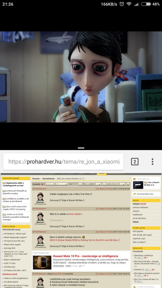

Én már leírtam pár negatívumot, ehhez még hozzátenném, hogy kivették belőle az alkalmazások időzített indítását-leállítását, valamint, hogy korábban az asztalról kezelhetőek voltak a programok engedélyei, hiába húzom le az alkalmazásokat, most itt nem férek hozzá. Nem tudom elmagyarázni, erre "tab menüre" gondolok:

Pár képernyőmentés arról. amit leírtam:
