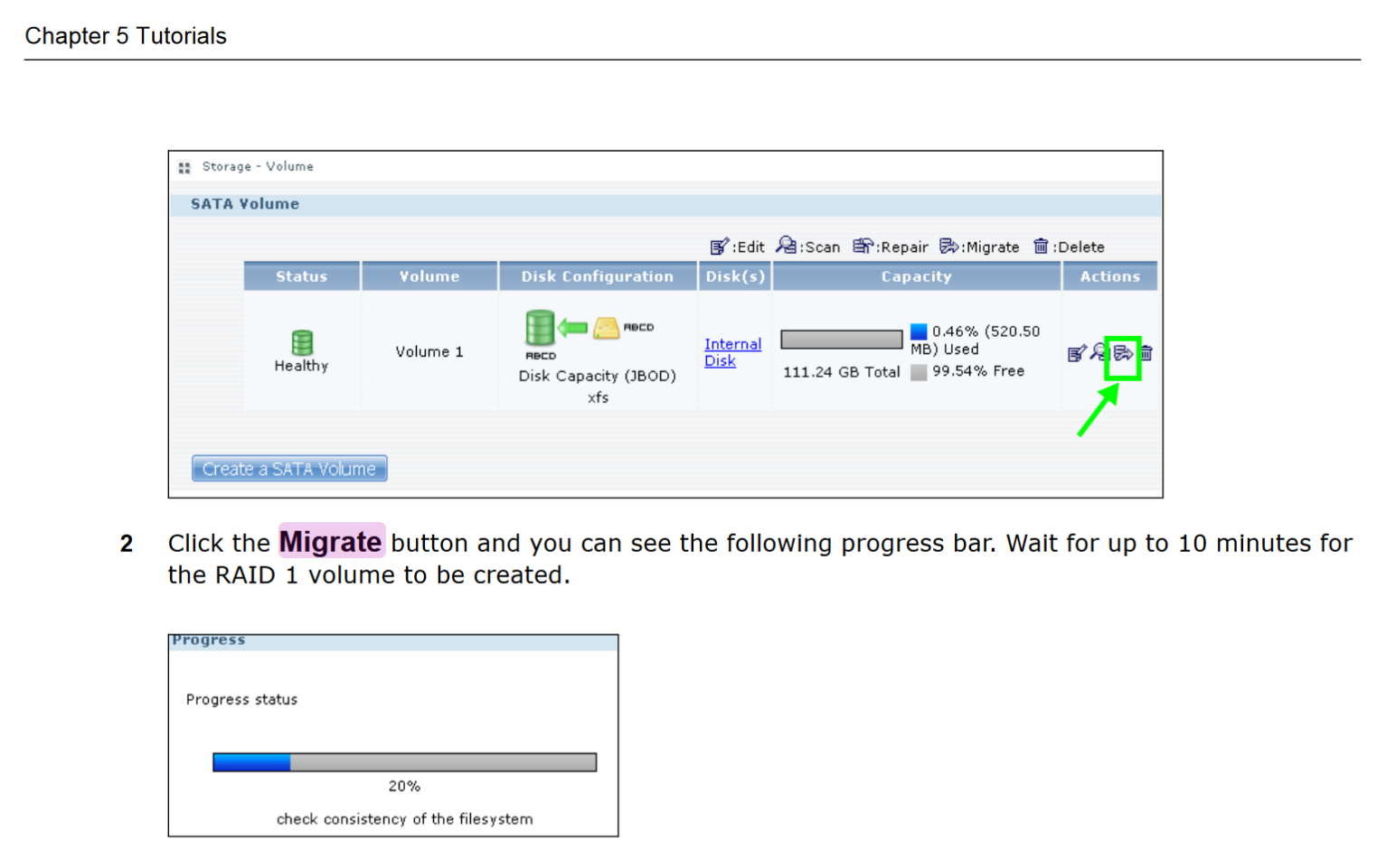

Ebből nekem az jött le hogy ha beteszek egy ujabb winyót akkor minden adat veszik. De a gyakorlatban nem. És csak most esett le hogy ez nem kreálás hanem migrálás, tehát minden marad és RAID1-re konvertálja a JBOD-ot.
76. oldal teteje amit tegnap véletlenül megnyomtam:
És akkor még fogalmam se volt mit kezdett el. Majd egy frissítés után el sem értem a nast.
Haart
Nem tudom milyen raid de müködik
Igaz most recovering van mert gondolom kikapcsoltam de most legalább elérem, eddig olyan szinten megállt mint a hal szeme hogy el se értem semmilyen szinten.
Tőlem migrálhat vagy azt csinál amit akar csak közben érjem is el.
Ahogy látod a képen ott van felül a sor a magyarázat és van egy migrate gomb, most nincs de előtte volt, azt nyomtam meg igaz véletlenül, de úgy tűnik jót csinált a kicsike. Az más kérdés hogy semmilyen info ablak volt hogy akkor biztos megcsinálod-e és hogy pontosan mit is csinál azt se írta ki, de akkor tudjuk hogy a migrate gomb az azt jelöli hogy a JBOD kötetet ha 2 winyó van berakva akkor RAID1-re migrálja. -
Haart
Bocs nem már eszembe jutott Migrate gomb volt az. Fogalmam sincs most mit csinál de már 16 órája megy. Ki se tudom kapcsolni a nast, elérni se. Kihúzom az áramból mi lesz? Az hogy elveszik az adatn em érdekel már kimentettem mindent, igazából raid1 tömböt akarok csinálni amugy is.

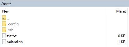

Ez volt a probléma, pedig direkt Notepad2-ben csináltam az sh fájlt... Viszont valami továbbra sem jó, mert
tök üres a tömörített állomány.szerk: rájöttem, miért üres... My bad
MetaRepo + entware van a NAS-on, utóbbi pedig nem txz-ből dolgozik.
Küzdöttem a script futtatással feleslegesen
