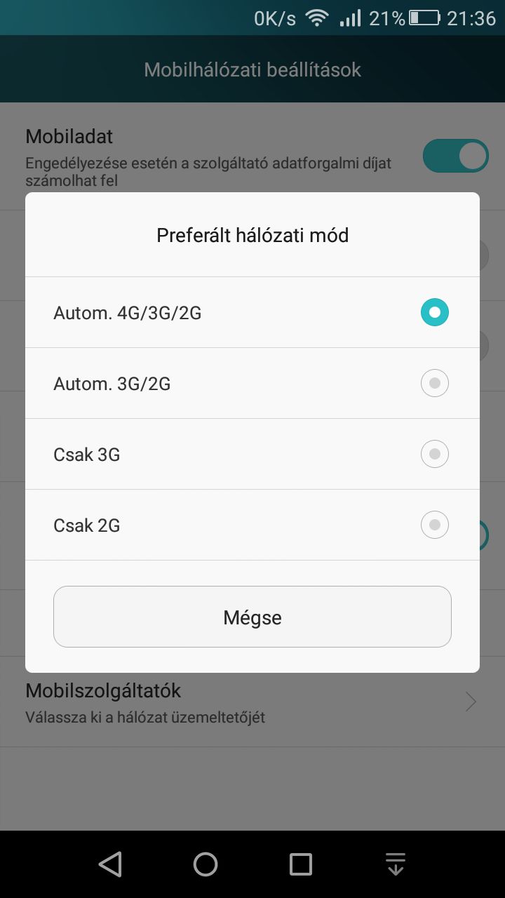

(#1592) SP!T
Szerintem nyugodtan nyisd ki neki, meg kérted már a kódot?
Neked is ezt írta ki ami a képen van?
