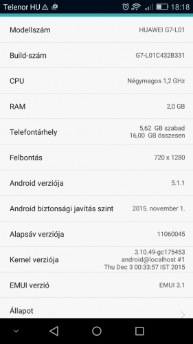

Huawei oldaláról letölthető gyári B331-es ROM-ot hányan tettétek fel és milyen szempontból jobb vagy rosszabb, mint a B263.
Van értelme a nyalókának erre a készülékre? 4.4.4-hez képest bugos az 5.1.1 vagy megcsinálta normálisan a Huawei ezt a 5.1.1-es ROM-ot?
Illetve akku üzemidőben 4.4.4-hez képest hol van az 5.1.1?
Esetleg lehet tudni, hogy ez a 5.1.1-es ROM 64 bites-e? Mert a Soc tudja a 64 bitet. -
