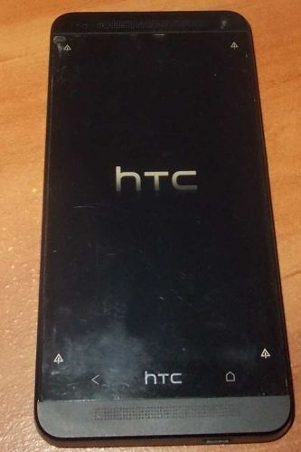

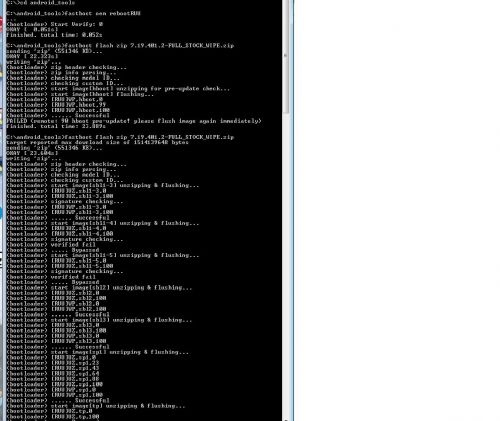

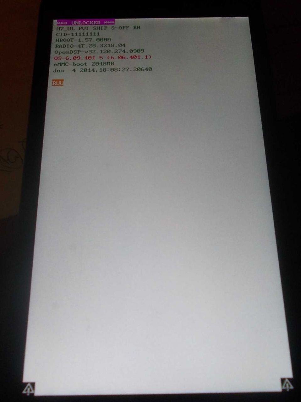

Ahogy mondtam, az új firmware felrakása után (kétszer lefuttatva a fastboot flash zip 7.19.401.2-FULL_STOCK_WIPE.zip parancsot), már csak HTC felirat négy sarokban lévő figyelmeztető háromszöggel fogadott a bootloader helyett. Itt a kép:Ezek után még lefutott simán az RUU is, és végig is ment a csík a telefonon, de semmi változás. Bármilyen bekapcsolásra csak ez a sötét HTC feliratos képernyő.
A hangosítás gombot tartva bekapcsolva is ez jött elő, de ha ezek után az USB kábelt bedugtam, majd kivettem, akkor előjött az a menü, ami a következő képen látható. A különbség csak az, hogy akkor a piros feliratnál a zárójelben nem 6.06.401.1, hanem a felrakni próbált 7.19.401.2 volt (csak akkor azt nem fényképeztem le, hanem már csak akkor, amikor a haverral próbáltunk egy régebbit feltenni, hátha az működik).
A kép:Ja, ide tartozik még, hogy közben valamivel átállította "Locked"-ről "Unlocked"-re (mármint a haverom).

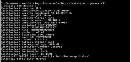

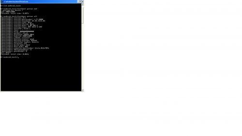

A "getvar all" parancs a következőt adja ki (imei, serial satírozva):
Végül a neten találtunk arra utalást, hogy ha nem megy a bootolás, akkor lehet próbálkozni parancssorból a fastboot oem boot paranccsal, ami végre BEVÁLT. A telefon így simán elindult. Persze minden törölve és újra kalibrálás kellett, de megy. Viszont nem az új, hanem a régi RUU van rajta (6.09.401.5)
Ha kikapcsolom, akkor sehogyan sem lehet elindítani a készüléket, kivéve ha számítógépre kötve parancssorból kiadom az oem boot-ot. Minden más esetben az első képen látható képernyő fogad.PS Az utolsó hozzászólásodban említett 1.20..... RUU-t még nem próbáltam feltenni. Gondoltam előtte leírok mindent, hogy hova jutottam.

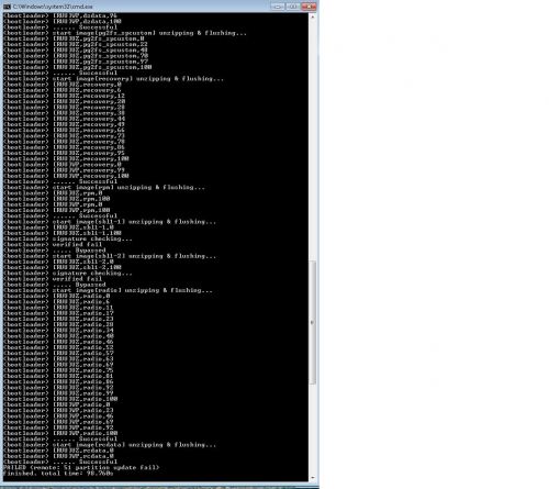

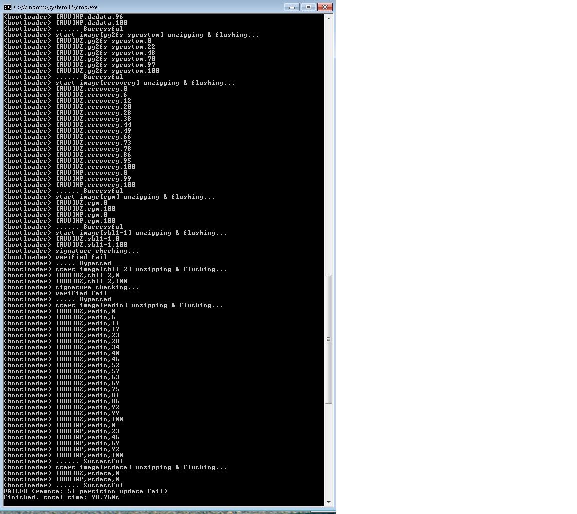

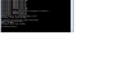

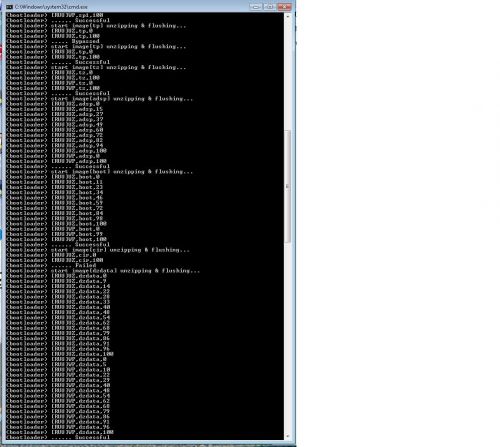

Végigcsináltam az összes lépést, közben 1-2 lépésnél elsötétült, de utána sosem a bootloader inult, hanem ez a HTC felirat a 4 felkiáltójeles háromszöggel a srkokban.
A ROM felrakásánál is azt írta ki végén, hogy 51 partition update fail, és közben néhány "signature checking" után azt, hogy "verified fail" és utána "bypassed"
Még nem nyúltam hozzá, de azóta is ugyanaz a kép van a telefonon (HTC és négy sarokban háromszög) -
Zsoca_D
Eddig mindent végigcsinált. Ment is a csík, meg ki is írta, hogy mikor "finished".
De a harmadik parancs ("fastboot reboot-bootloader") után nem jött elő olyan oldal, ahol látnám a firmware verziót, hanem olyan kép fogad, hogy középen HTC felirat és a négy sarokban egy-egy háromszög egy felkiáltójellel.PS Az első két parancs az egy és ugyanaz, igaz? Csak mást csinál. (azaz a 2. és 3. parancs)

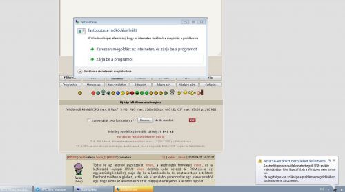

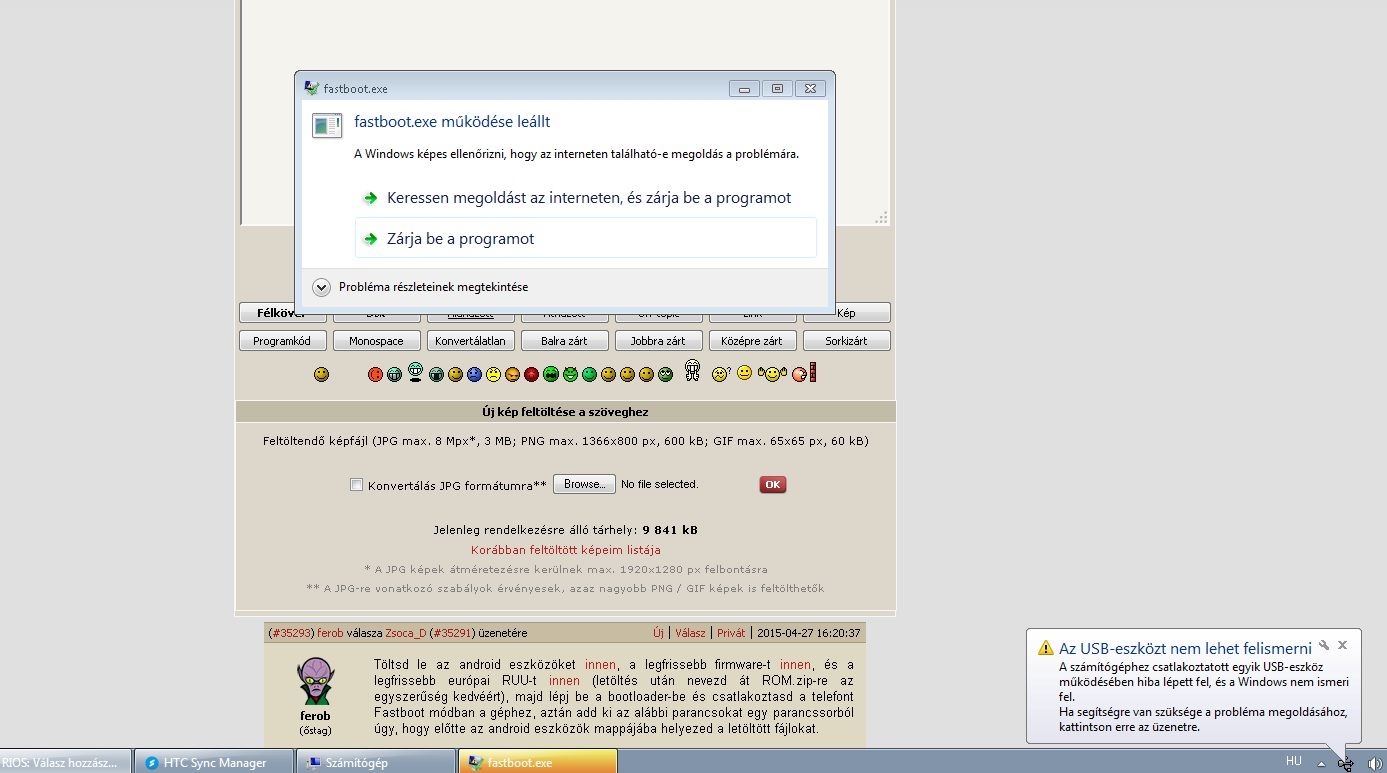

Amikor először volt olyan, hogy furcsán ki-be kapcsolt az USB-s kapcsolat, akkor próbálkoztam másik kábellel is (3 különbözővel). Nem segített. Most már rájöttem, hogy jó eséllyel az USB port kicsit rossz csatlakozást biztosít, de találtam olyan "pózt", ami alatt stabil. Csak mondjuk ha magán a telefonon kell közben gombokat nyomogatni, akkor nem biztos, hogy sikerülhet mozdítás nélkül.
A driverek elvileg jók, mert a HTC sync manager letöltötte őket, és amikor stabil a kapcsolat, akkor tudok simán lépkedni a telefon mappáiban. USB hibakeresés be kell, hogy legyen kapcsolva vagy nem? A hibakeresés bekapcsolásakor pár másodpercre elveszik a kapcsolat, de gondolom az normális. -

A "csatlakoztasd a telefont fastboot módban a géphez", már kicsit macerásabb. A bootloaderben fel van sorolva pár opció, amiből az első a "fastboot". Oda belépve megjelenik fent egy "fasboot USB" szöveg, de néha el is tűnik. Aztán lesz belőle csak "fastboot". Közben hibaüzenetet is kiír a számítógép.Ha eljutok esetleg a folytatáshoz, akkor még megkérdezném itt, hogy a "...előtte az android eszközök mappájába helyezed a letöltött fájlokat..." mit is jelent pontosan. Amíg a bootloaderben voltam és úgy csatlakozott a telefona szgp-hez, addig nem láttam a telefon tartalmát (addig sem, amíg szemre jól működött a kapcsolat). Ez a normális állapot és arra gondoltál, hogy még mielőtt bootloaderbe megyek, azelőtt működő telefonnal másoljam be a fájlokat? Vagy normális esetben bootloader-es csatlakozásnál is kellene látnom a számítógépen a telefon tartalmát?

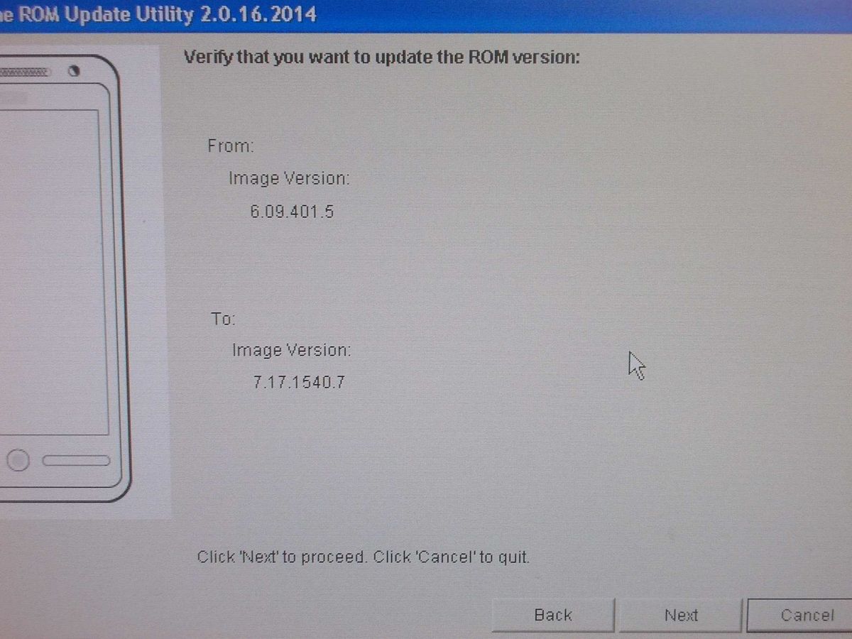

Ekkor a haver hozott egy programot (valami RUU_M7_L50_sense60....), amivel elvileg ő már 3-4 telefonra is feltette a az 5-ös androidot. Viszont ez az én telefonomnál nem sikerült neki. WinXP alatt nem tudom megnyitni a telefon tartalmát, habár ez lehet az XP-m hibája is, mert már a OneX-el is hasonlót produkált. Win7 alatt látom a tartalmat, de ott sjnos a program (RUU...) nem akar futni, mert elvileg csak XP alatt fut (próbáltam a 7-es alatt beállítani, hogy XP-ként futtassa, de úgy sem ment). Végül az XP-n lefutott nagy nehezen, és valami olyat írt ki, hogy 7.x.x.x-re újítja a 6.x.x.x ROM-ot, de a lefutás után azt írta, hogy nem sikerült, mert ez nem is olyan ROM. A telefon CID-ja csupa 1-esre van állítva.
