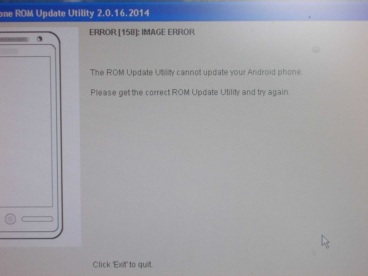

A modelid alapján (PN0712000) ez valamilyen US szolgáltatós telefon volt eredetileg. Azokhoz úgy tudom nem jó az európai firmware. Ha a firmware zip fájlban megnézed az android-info.txt fájlt, abban az első sorban látható milyen modelid-hez való. Valószínűleg ezért volt hiba a flash során. Kellene keresni egy megfelelő firmware-t és ruu-t ehhez a modelid-hez.
Zsoca_D
Zsoca_D
#35319
Ja, még egy kérdés. Mivel "locked"-ként vettem a telefont, de a haverom nyomott rá egy "unlock"-ot.
Vissza lehet állítani "locked"-re vagy akkor már csak "relocked" lesz?
Ezt azért kérdezem, mert ha vissza akarnám küldeni és sikerülne visszaállítani pontosan olyanra, mint volt, akkor biztosan visszaveszi. Így érdemes próbálkozni, hogy visszategyem az eredetileg rajta levő SW-t. Ha viszont úgysem lehet a "locked"-re állítani, akkor nem kínlódok, hanem megmondom neki, hogy a GPS hiánya miatt próbálkoztam újabb SW-el, ami nem ment, és később régivel, ami felment, de ott sem megy a GPS. Ezt vagy elfogadja vagy nem, de akkor nem buherálnám többet. -

Amíg bekapcsol a telefon, addig nincs nagy gond, de az, hogy a te gépeden miért nem fut le a RUU, azt sajnos nem tudom megmondani így látatlanban.
Az nem baj, ha nyitottátok a bootloadert, mert az S-OFF mellett biztonságosabb úgy, valamint esetleges egyéb hibáknál jobb ha egyből nyitva van.
Próbáld meg, hogy a jelenleg rajta levő firmware-t innen letöltöd és felrakod, ha ez sikerül, akkor utána segítek a többit is megoldani, de egyszer juss el addig, hogy van egy végig lefutott firmware flash.

Miért a Developer Edition RUU-t próbálod felrakni, miért nem jó az európai?
Biztos vagy benne, hogy M7UL típusú a készüléked?
Mert szerintem ez egy M7U típusú készülék lesz, így nem véletlenül nem megy rá az M7UL variánshoz való RUU.Kapcsold ki a telefont, majd nyomd le egyszerre a bekapcsoló és a hangerő lefele gombot, majd a megjelenő bootloader képernyőről készíts egy képet, mert valószínűleg erről van szó.

Le kell futtatni az utolsó elérhető legfrissebb RUU-t és minden problémád megoldódott.Az olyan általad furán értelmezett hibaleírással, hogy "ez nem is az a ROM", nem sokat lehet kezdeni egy szakmai fórumon, tehát ha mutatsz képet a hibáról, hogy miért nem fut le a RUU, akkor előrébb leszel.
(#35287) toeki: Mivel nem a legfrissebb ROM van a készülékén és nincs lehetőség szoftverfrissítésre, ezért teljesen lényegtelen, hogy mi van jelenleg rajta, ami fontosabb az az, hogy le tudjon futni egy európai RUU.
