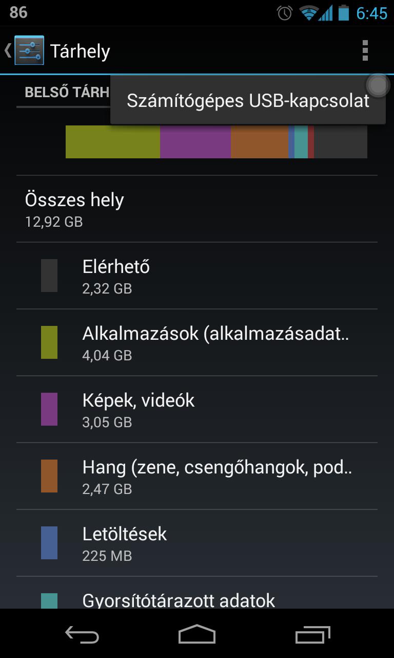

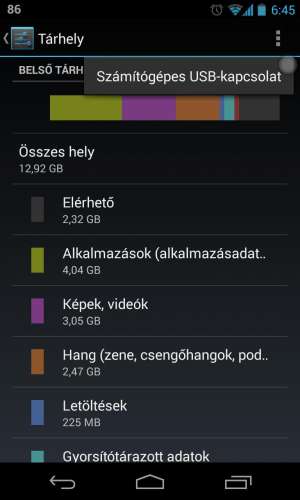

töltsd le ezt és csomagold ki egy könyvtárba. Dugd rá a gépre a telefont (mtp mód, usb hibak. bekapcsolva), nyiss egy parancssort, lépj át a könyvtárba, ahova kicsomagoltad a zipet. A telón a képernyő legyen bekapcsolva homescreenen. Majd a parancssorba írd be ezt:
adb devices (itt lehet, hogy a telefon fel fog tenni egy kérdést, engedélyezd a hozzáférést)mit ír?
A_ScHuLcZ
A_ScHuLcZ #30717 üzenetére
Az oprendszer 1 napos, épp tegnap húztam újra a gépemet, a Toolkit driver telepítős részénél végig haladtam lépésről lépésre (step1->step2->step3), rebootok is megvoltak, ahogy kérte, de sajnos nem megy.
Mondom, nekem az a gyanús, hogy miért nem ugrik fel a telefonon az RSA key fingerprint figyelmeztetőszöveg? Amikor bekapcsolom, csak ez a szöveg jelenik meg, semmi más: Az USB hibakeresés fejlesztési célokat szolgál. Használhatja adatok másolására a számítógép és a készülék között, alkalmazások a készülékre való értesítés nélküli telepítésére és naplózási adatok olvasására. -
