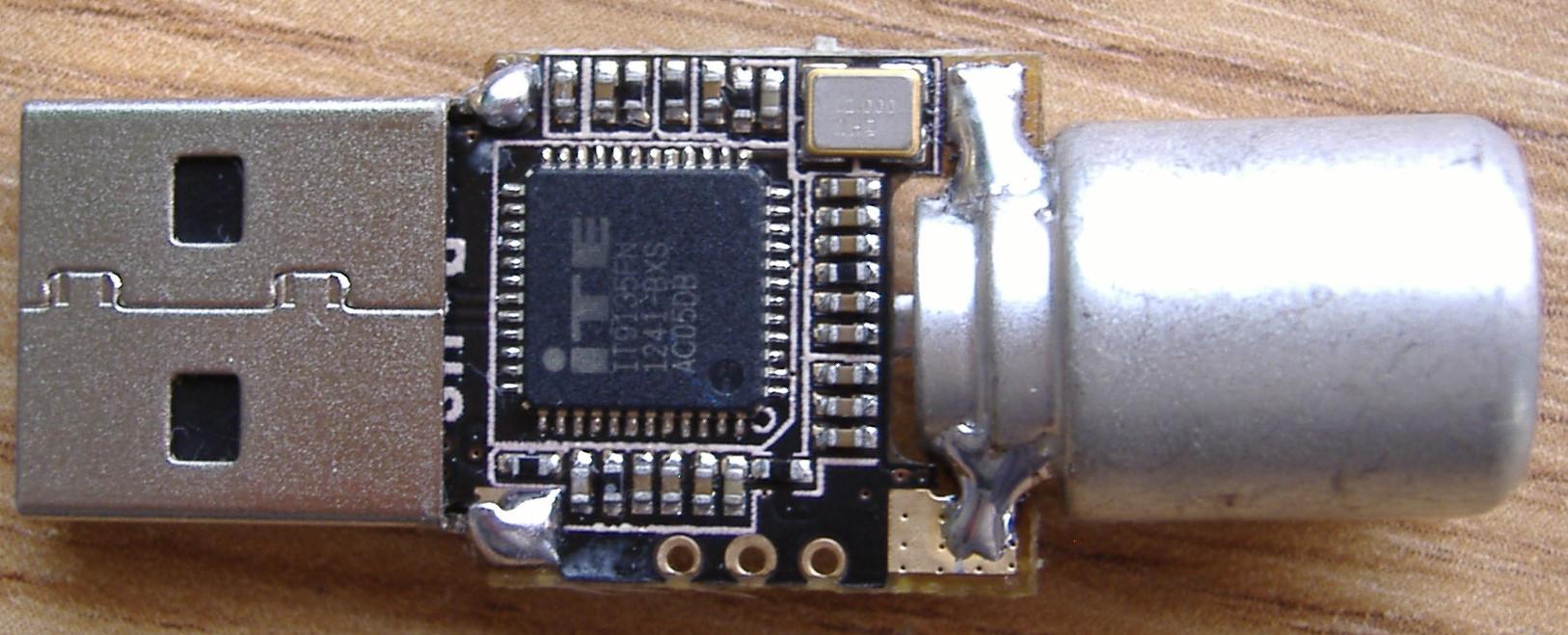

Még 2012-ben vettem egy ALCOR típusú DVB-T stic-et ami képes az kódolt adások kezelésére is, "Mindig TV kompatibilis". A kártya behelyezhető és a termékhez adott "HíDTV" szoftverrel gond nélkül kezelhető.
Amikor még csak olyan stick-em volt ami kizárólag a kódolatlan műsorokat vette, akkoriban - még 5 euroért -megvettem a DVBView programot és nagyon kedveltem.
Aztán a kártyát a beltéribe tettem és ez a stick meg a fiókba került. A közelmúltban azonban sikerült egy társkártyát kérni a szolgáltatótól és így ismét előkerült. A "HíDTV" szoftverrel most is rendben üzemel, de nem feledtem DVBView-t és ismét megvettem - immár 20 euróért - az 5.5.0 verziót.
Örömöm nem tartott sokáig.

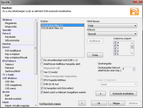

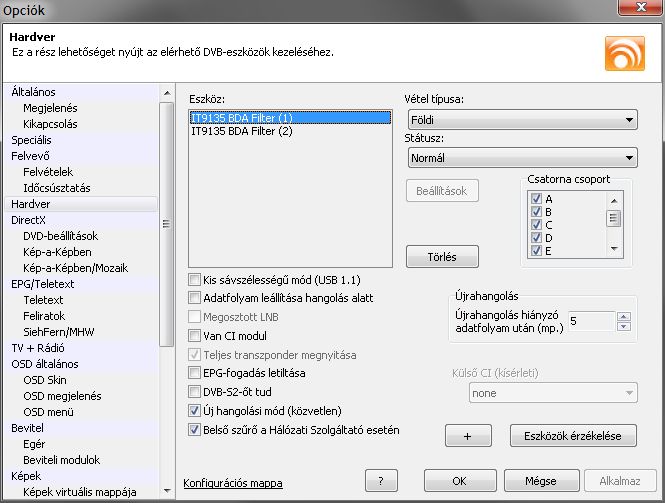

Először nem tudtam a földi állomásokat keresni (Európa kiválasztva, de ennek ellenére inaktív volt a gomb)
Aztán feltettem a HíDTV-t, hogy lássam üzemképes a hardverem. Eredmény, az állomásokat megtalálta, minden funkció rendben.
Ismétlés a DVBView-el és láss csodát most aktív volt a gomb és az állomásokat is megtalálta.

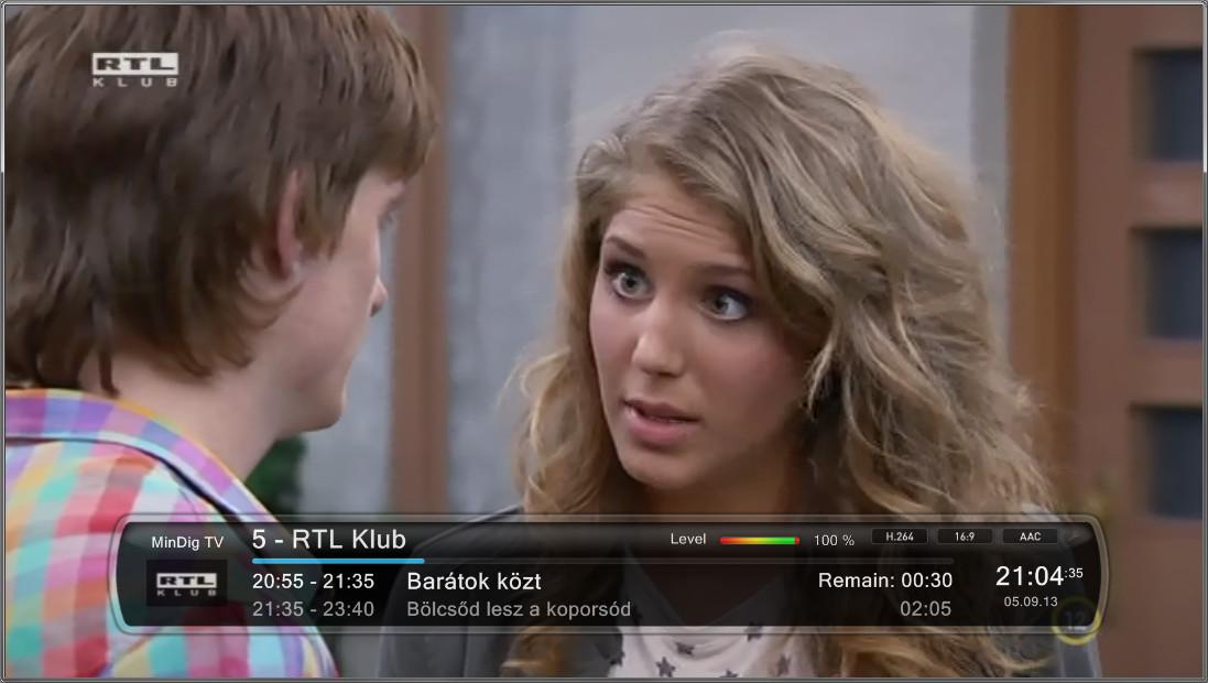

Eredmény: A kódolatlan műsorok szépen jönnek EPG, teletex stb. működnek, az állomások között lehet váltogatni. A kódolt műsorokra lépve viszont csak a képernyő alján feljön az info az épp aktuális műsor címe és rövid tartalma, a paraméterel hangra, képre és a térerő (kb 75-85%), de se kép, se hang.
Véletlenül vettem észre, lépkedve a kódolt műsorok között, hogy egyetlen kódolt adást vesz csak, mindig azt a csatornát amit a HíDTV programmal UTOLJÁRA KIVÁLASZTOTTAM.
Megkerestem a problémával a DVBView gazdáját (Christian Hackbart), ő javasolta a probléma felvetését hazai fórumon is.
Van valakinek valami ötlete mi lehet a baj? -

1. leírtam hogy minden ugyanaz / DVBViewer
2.és mivel inkább avval , annak beállításával kapcsolatban kérdeztem volna , ez pedig a HW topikja így egyáltalán nem ide valóde semmi gond , kellemes napokat az elefántcsont tornyodban

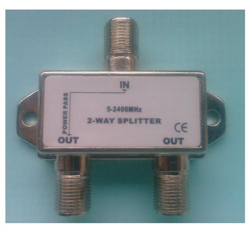

A lepkeantenna tápfeladójának TV-felé eső oldalán kondenzátor választja le az antennatápot, így ott esetleg akkor lehetne táp, ha a TV menüjében is véletlenül be van állítva.
De egyébként célszerűbb a tápfeladó és az antenna között megcsapolni a kábelt, amihez viszont olyan splitterre van szükség, ami csak egyik irányba engedi át a DC-tápot. Másik irányba leválaszt, azt kell az USB-tunerre kötni.
Ha nincs ilyen splitter, akkor külön DC-leválasztóval kell védeni a tunert:

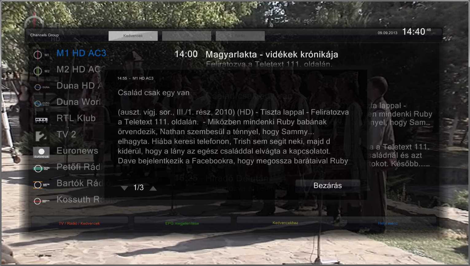

Noha főleg a DVBViewert használom, de egyébként a VLC-nél is megoldható a felvétel: [link]
A linkelt beállítást azért kell elvégezni, hogy ne az egész multiplexet rögzítse, hanem csak a nézett csatornát.
Akinél esetleg nem látszik a REC-gomb:
Eszközök --> Felület személyre szabása

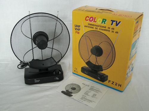

Normális esetben egy ilyen antenna nem tud a TV-irányába kiadni sem DC, sem túlzott nagyságú AC jelet. DC eleve kizárt az ilyenkor szokásosan alkalmazott leválasztó kondenzátor miatt, amit az erősítő kimenetén alkalmaznak.
Valamivel érdekesebb lehet az a fajta szobaantenna, ami univerzális módon, saját tápegységről, vagy a TV (box) 5 V-járól egyaránt képes működni, de a konstruktőrnek ott is valamit nagyon el kell rontani, hogy visszafelé DC-áram folyhasson. Akinél ebből kár keletkezik, talán hibás az antennája, például már korábban villámhatás miatt zárlatos lett a leválasztódióda, vagy a FET-es átkapcsoló.
De esetünkben DC-gond nem is lehetne, mert az USB-vevő bemenete kondenzátorral leválasztott, erre utalnak a méréseim is, miszerint a bemenet teljes szakadást mutat, még 20 MΩ méréshatáron is, valamint diódaátmenet sem mérhető. Utóbbi mérés ugyebár azzal jár, hogy a műszer 1-2 V körüli DC-feszültséget bocsát ki, az eszköz ennek ellenére azóta is működik.
Szoktak ilyenkor alkalmazni egy 75 Ω-os ellenállást is, ami a szabványos bemeneti impedanciát biztosítja, itt bizonyára a kondenzátor után helyezkedik el, azért nem mérhető a bemeneten. Ez egyben hozzájárul a káros feszültségek mérsékléséhez is.
Így legfeljebb azt tudnám elképzelni, hogy valamilyen durvább impulzus okozhatna kárt a tunerben, vagy komolyabb DC-feszültség, ami a bemeneti, apró SMD kondenzátort átütné.
Alábbi antenna nekem is van (28 cm átmérőjű), nem az a gond vele, hogy hibát okozott volna, inkább csak elég gyengén produkál, az UHF-sáv tetején például. De attól még nem zárom ki, hogy másnál jó lehet.
Mondjuk, én próbálkoztam az erősítő kiiktatásával is, vagyis direktbe kötve a tunerre a tányéros részről kimenő kábelt, de még ez is valahogy jobban bevált: [link] [link]

Régi 4-5 éves szoba antennát rádughatok? nem fogja károsítani a vevőt az erősítő része?
jó a kis hozzáadott antennával is, de néha néha szétesik a kép és gondoltam rádugom, de nem merem, mert ugye abban van erősítő és félek hogy károsítja a chip-et.(lehet nagy hülyeséget kérdeztem)

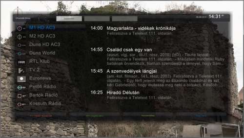

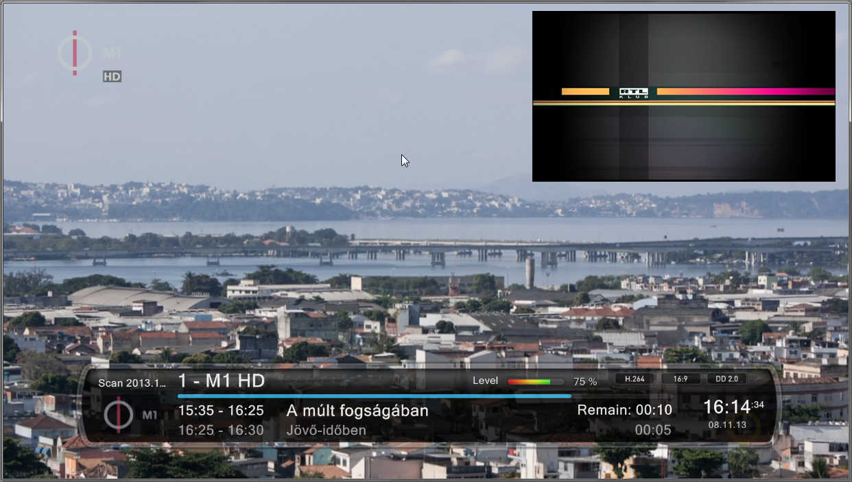

Kissé fapadosan, de annál jobb minőségben a VLC, kifinomultabb igények esetén DVBViever.
Amit sokan nem tudnak, VLC csatornalista létrehozása: [link] Ha ez megvan, utána a lejátszó << >> gombjaival is lehet programot léptetni.
Egy kis ízelítő a DVBViewer profizmusából (ami egyébként nem csak az OSD-ben nyilvánul meg).
