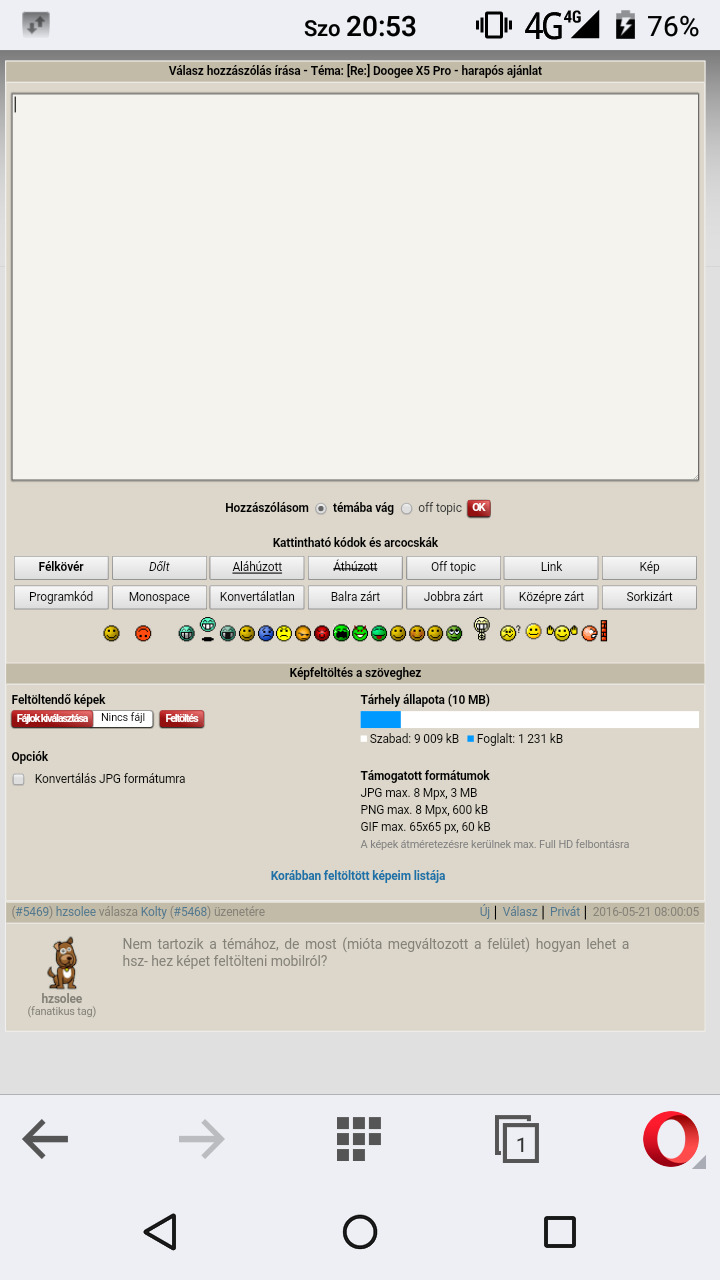

Szia.Tedd föl az Operát is,és akkor tudsz képet is feltölteni.Nekem is kettő van
olphin és Opera,de most az OPera mini is,mert lassitott netnél csak az működik jól.Minden böngészővel nem lehet képet feltölteni a fórumbaÉn is gyakoroltam vele sokat mire összejött hogy melyik a legjobb nekem.A firefox egyébként jó,de csak videóletöltésre használom,mert azt meg a többi nem akarja a flsh miatt.

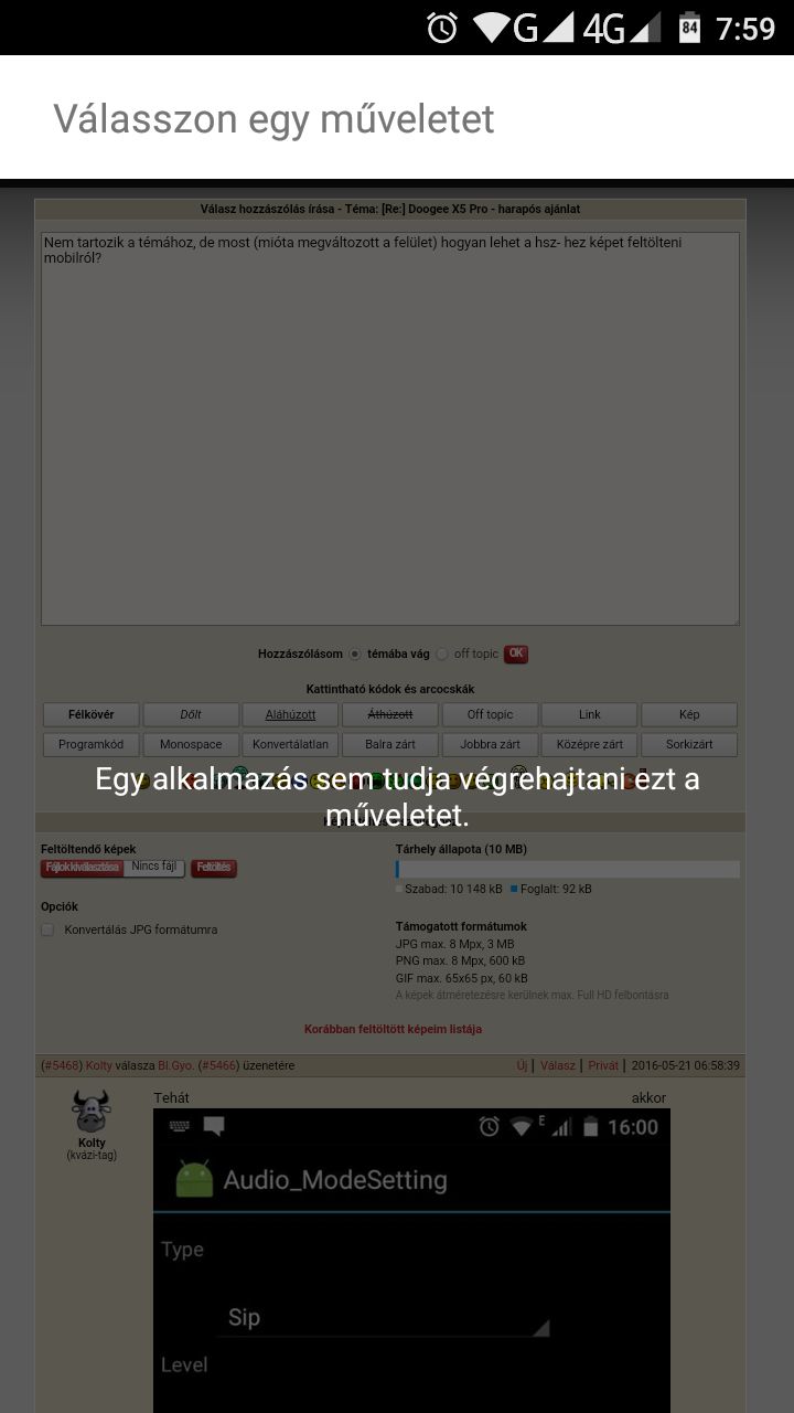

Azon a képen, amit betettél, a Sip helyett válaszd a Mic-et, és az értéket (Value is:x) ahol most nulla van, tedd minél magasabbra az alsó szinteken, legalább 200 fölé. Előbb írd fel, mit változtatsz. Ha kész, legalább az alsó 5-6 szint, inditsd ujra a telót és mehet egy teszthívás, alacsony-közepes hangerő mellett is jónak kell lennie.tariattila: nem, nem mindegy, hogy egy doogee-ra érkező hívást nem hallok jól, ami egy akármilyen telefonról jött, vagy egy akármilyen telefonra jövő hívást nem hallok jól, ami doogee készülékről lett indítva - miközben minden más készülékkel jók az értékek. Mindkét esetben a doogeet kell matatni, csak épp egész máshol
Az elsőnél a hangszóróknál, a második esetben a mikrofonoknál.

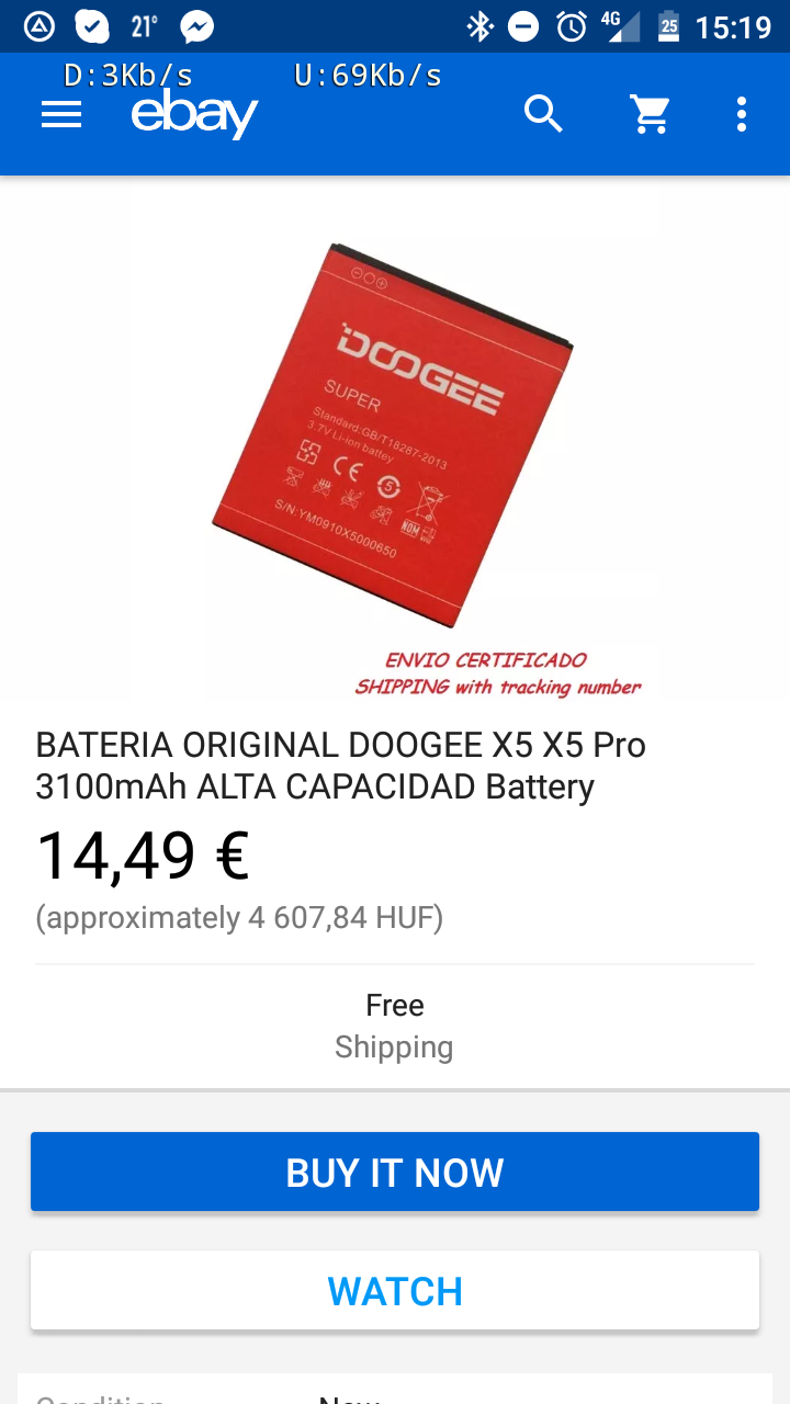

evvel kapcs.-ba énis kérdeztem itt, de senki nem válaszolt. 14.49 euro sok (4600ft). ha jól emlékszem aliexpress-en olyan 6-8 dollár körül van (2200ft) ugyan ez.
én lehet rendelek egyet, legrosszabb esetben a gyári akkuéval egyenlő a teljesítménye, szóval pénzt azt nem dobom ki... úgyis akartam venni egy tartalék akkut.
de előtte megvárom az X5 max teló tesztjét valahol, legfőképpen a kamerája érdekel: ha jó nem veszek akkut, veszek x5 max-ot, ha ugyanolyan rossz akkor csak akkut veszek...

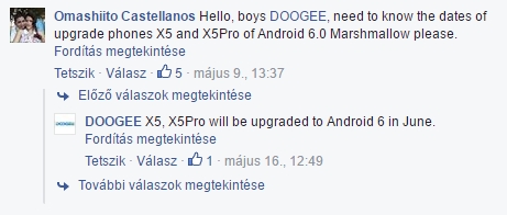

Újabb hír a frissítésről [kép]

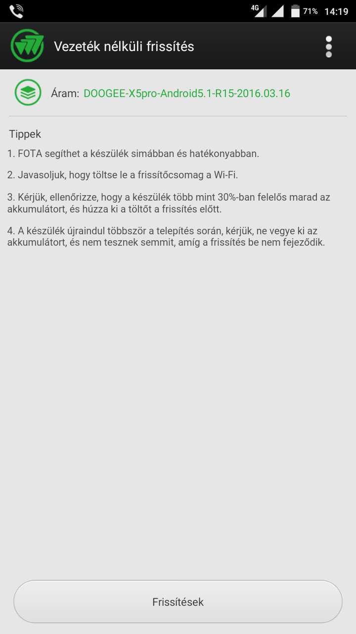

X5 Pro R15 ROM (recovery install)
Ha valakit esetleg érdekel...
