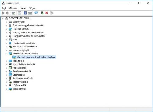

Hmmm, ez érdekes, akinél lehetett nyitni, fastooboot-nál annak is "Marshall London Device" néven szerepel eszközkezelőben ? Nálam úgy szerepel, de az egy másik eszköz... Mintha a driverek kicsit megkavarodtak volna.
