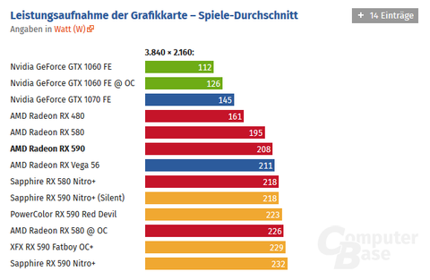

Mondjuk nem tudom hogy nem latod vagy nem akarod latni hogy annak a felreolvasasnak a 195W TDP allitasod (finoman szolva) ingatagsagahoz semmi koze.

Akkor lehet mast is meg kene kerdezned, mert ahogy itt mar reszletezve volt az a nem lehet annyi, ugyanis akkor nem fogyasztana a kartya annyit amennyit fogyaszt. Ellenben a 185W GPU + a tobbi ami a 225W TBP-t adja ki kb az pontosan ul. Plusz itt van ez:
"The RX 590 ups the ante with a 225W TBP, 75W over the original RX 480 TBP, and hits RX Vega level clockspeeds with reference 1469MHz/1545MHz clocks."
"Radeon RX 590’s official board power is 225W compared to the older 580’s 185W rating."
Mindegyik tesztben kijon a kartyaknal az adott GPU + tobbi bizsu mint fogyasztas, beleertve az XFX-et is ahol a GPU-TDP magasabb igy a kartya is azzal a 10-15W-al tobbet fogyaszt mint a masik ketto.
Az altalad megadott 195W egyik kartyara se ul egyik teszteben, ellenben az osszesnel ulnek a megadott ertekek az "alapnal" es a kicsit magasabb az XFX kartyaknal is.

"Láthatod a mérésünkben, hogy a Vega 56-tal mennyivel többet fogyaszt a gép, holott szám szerint nem sokkal van az RX 590 fölött."
Te az egész rendszer fogyasztását nézed. Ahol kizárólag a VGA-t mérik, ott vagy a Vega56 fogyasztását hozza, vagy alulról súrolja.

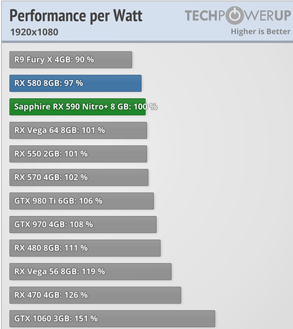

Nem gondolod, hogy nagyon súlyos problémák vannak a számolási metódussal, amit a Performance/Watt mutatóhoz alkalmaztok? Szerinted teljesen rendben van az, hogy szerintetek 9% előnye van a 1060-nak, miközben az NV terméke kb. feleannyit eszik, mint az 590?

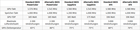

" A TBP nem csak a GPU-ra vonatkozik."
Nem hat, ezzel nem vitatkozik senki. A problema az hogy az alltalad allitott 195W peldaul az nem TBP ahogy irod hanem csak a GPU-ra vonatkozik. Ahogy ez mar az RX580-nal es elotte az RX480-nal is volt. Ezert van az a kb +40W meg ott a teljes kartya fogyasztasanal.

Magyarázd már el, hogy hogy jön ki az a teljesítmény/fogyasztás grafikon. Az 1060 és az 590 viszonyát nem úgy kéne kiszámolni a relatív teljesítmény grafikon és a SB bench alatti fogyasztás alapján, hogy (80/195)/(100/290)=119%? Vagy minden játék alatt külön mértek fogyasztást?

"A TDP-t ne keverjük a TBP-vel. Utóbbi a boardra vonatkozik."
Nem o keveri, te kevered. Azok a szamok amiket irtal csak a GPU-ra vonatkoznak es kartya/BIOS kombinaciotol fugg:
A teljes fogyasztashoz meg hozzaadod a tobbi bizsut a kartyan es akkor jon ki a teljes kartya fogyasztasa:
Ez 218W-232W annal a harom partnerkartyanal.

"A Sapphire például 195 wattra állítja a TBP-t, holott az AMD ajánlása ennél nagyobb."
Pontosabban 185-re van állítva a default BIOS, míg a Silent mód 175-re. Vagyis 30-40 Wattot eszik az összes többi komponens? Az nem semmi. Bár a Sapphire mondjuk a VRAM-okat is túlhúzta, szóval így már érthető.

Még mindig nem értem. Most beleszámoltam az összes felbontás mindkét értékét (min és átlag), és a következő eredmények jöttek ki:
Össze fps (RX 590): (játékonként) 234+203+310+373+346+208+363+236 = 2273
FPS / W (RX 590): 2273 / 290 = 7,837931Össz fps (GTX 1060): (játékonként) 197+160+261+332+248+170+260+191 = 1819
FPS / W (GTX 1060): 1819 / 195 = 9,328205GTX 1060 telj/fogy értéke az 590-hez képest: 9,328205 / 7,837931 = 1,190136 (119,01%)
Ha a játékokat egyenlő súlyozással kezeljük (#50) lezso6 tanácsa alapján (ugyanígy összes felbontás, min és átlag értékekkel), akkor pedig ez jön ki:
Játékonkénti arányok átlaga: 0,78944 (GTX 1060 átlagos teljesítménye az 590-hez képest)
GTX 1060 relatív telj / W: 0,78944 / 195 = 0,004048
RX 590 relatív telj / W: 1 / 290 = 0,003448GTX 1060 relatív telj / W az 590-hez képest: 0,004048 / 0,003448 = 1,174039 (117,4%)
